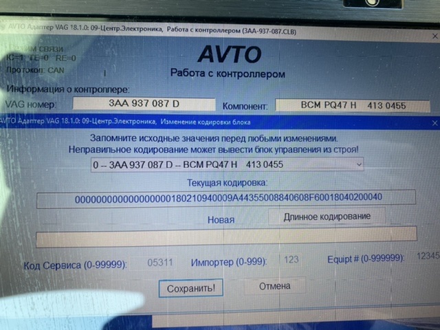

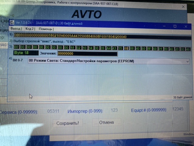

Если это как-то поможет. Оказывается 18 байт имеет какую-то важную роль в настройках освещения, но я в нем ничего изменить не могу

Postby Sedoy » 30 Apr 2020, 11:54
Нашёл старые кодировки свои которые были сделаны уже после того как начались проблемы, так вот в байте 24 в котором яркость ходовых можно изменить была кодировка 64, сейчас же стоит 01. Собственно я вернул на 64 сохранил и ходовые загорелись, не так ярко как раньше, но все же. Но основная проблема так и не ушла.

Postby ilia2108 » 30 Apr 2020, 16:52
В 18 бите указано что блок берет настройки из прошивки.
В ситуации с примером с драйва другая ситуация, там всё слетело на нули, потом он вбил неправильную кодировку от другого авто и уже методом тыка находил где ему поменять под своё авто.
Для вашего блока управления первые байты должны быть нулями:
LC,00,6=,Bytes 00 - 08 & 10 are not in use (always 00)!

Postby Sedoy » 01 May 2020, 18:48
Нашел свои старые кодировки еще вчера и проверил собственно как все было ранее. В байте с ходовыми огнями, где была их яркость поставил 64 как и было, в 18 кажется все осталось без изменений, а даже если что-то и вернул вчера, то ничем это не помогло.
