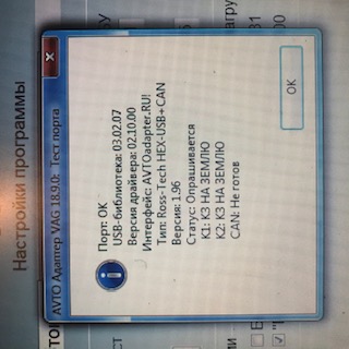

Установил новое ПО: AVTOадаптер VAG (VCDS RUS) 18.90. Драйвер обновил.
Тест порта проходит нормально, все OK. С некоторыми контроллерами не удается установить связь. Например, при попытке работы с ЭБУ 53 пишет следующее: Нет ответа от контроллера.

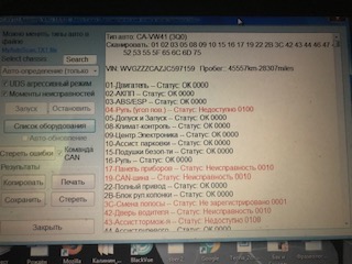

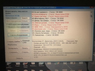

В общем, проблема такая, что не во все блоки даёт доступ.
Выкладываю фото шнурка и результатов автоскана.

Postby ilia2108 » 23 Dec 2019, 08:48
Добрый день! Сделайте пож-та полный автоскан, нужно посмотреть всю информацию.Здравствуйте!

Postby Виктор Калина » 23 Dec 2019, 13:25
Пятница,20,Декабрь,2019,21:06:23:46766
AVTO -- Эмулятор VAG/VAS для Windows Running on Windows Vista x86
AVTO Версия: 18.9.1.4
Дата версии: 20190114 DS296.0
www.avtoadapter.ru
VIN: WVGZZZCAZJC597159 Гос. номер:

03-ABS/ESP -- Статус: ОК 0000
04-Руль (угол пов.) -- Статус: Недоступно 0100
05-Допуск и Запуск -- Статус: ОК 0000
07-Система MMI -- Статус: Недоступно 0100
08-Климат-контроль -- Статус: ОК 0000
09-Центр.Электроника -- Статус: Неисправность 0010
0E-Медиа-система 1 -- Статус: Недоступно 0100
10-Ассист. парковки -- Статус: ОК 0000
15-Подушки безоп-ти -- Статус: ОК 0000
16-Руль -- Статус: ОК 0000
17-Панель приборов -- Статус: Неисправность 0010
19-CAN-шина -- Статус: Неисправность 0010
22-Полный привод -- Статус: ОК 0000
29-Освещение Лев. -- Статус: Недоступно 0100
2B-Блок рул.колонки -- Статус: ОК 0000
37-Навигация -- Статус: Недоступно 0100
39-Освещение Прав. -- Статус: Недоступно 0100
3C-Смена полосы -- Статус: ОК 0000
42-Дверь водителя -- Статус: Неисправность 0010
43-Ассист.тормож-я -- Статус: Недоступно 0100
44-Ассист.рулевого -- Статус: ОК 0000
46-Блок комфорта -- Статус: Недоступно 0100
47-Аудио-система -- Статус: Недоступно 0100
4B-Многофункц.ЭБУ -- Статус: ОК 0000
52-Дверь пассажира -- Статус: ОК 0000
55-Фары -- Статус: Недоступно 0100
5F-MMI / RNS -- Статус: Неисправность 0010
65-Давление шин -- Статус: Недоступно 0100
6C-Камера задн. вида -- Статус: ОК 0000
6D-Электр.багажника -- Статус: ОК 0000
75-Телематика -- Статус: ОК 0000
AD-Датчики тормозов -- Статус: Недоступно 0100
C7-Защита пешеходов -- Статус: Недоступно 0100
Контроллер 01: Двигатель (J623-CXDA) Описания: Нет
Номер детали SW: 3CN 906 259 A HW: 06K 907 425 E
Компонент:: R4 2.0l TFS H13 0002
Ревизия: --H13---
Кодировка: 092A00122426002B3001
Код сервиса:: WSC 09003 957 00200
ASAM установки: EV_ECM20TFS0203CN906259A 001004
ROD: EV_ECM20TFS0203CN906259A.rod
VCID:
Ошибок не найдено.

Postby ilia2108 » 23 Dec 2019, 13:37
13 ошибок по блоку 19 CAN-шина говорят о том, что или блок неправильно закодирован, или залита неправильная прошивка. Ошибки типа "Не определённый блок управления" скорее всего значит, что у него более ранняя прошивка, чем версия установленных блоков, а "название блока - нет связи" может значить, известный ему блок, который должен быть в авто не найден (т.к. установлен с более новым ПО).
Виктор Калина
- Posts: 4
- Joined: 22 Dec 2019, 00:18
Postby Виктор Калина » 23 Dec 2019, 14:50
Меня именно они интересуют. Я не могу отключить ДХО в положении "0", например.1"название блока - нет связи" может значить, известный ему блок, который должен быть в авто не найден (т.к. установлен с более новым ПО).
Как решить проблему?
Postby ilia2108 » 23 Dec 2019, 15:10
По замене прошивки блока не подскажу, нужно пробовать подключаться Одисом, но может более новой и не быть.Меня именно они интересуют. Я не могу отключить ДХО в положении "0", например.1"название блока - нет связи" может значить, известный ему блок, который должен быть в авто не найден (т.к. установлен с более новым ПО).
Машина же гарантийная? Можно попробовать обновить через дилера, у них должна быть самая новая.
Виктор Калина
- Posts: 4
Postby Виктор Калина » 23 Dec 2019, 15:23
Машина 2018 года. Разве проблема не в шнурке? Обновление не приведет ли к тому, что тем более не будет определяться блок?Машина же гарантийная? Можно попробовать обновить через дилера, у них должна быть самая новая.
Postby ilia2108 » 23 Dec 2019, 15:43
Нет, проблема определенно не в адаптере. Если адаптер не видит блоки из-за того, что нет описаний и rod файлов, программа так и пишет. Но тут — конкретно, ошибки по связям между блоками.Машина 2018 года. Разве проблема не в шнурке? Обновление не приведет ли к тому, что тем более не будет определяться блок?Машина же гарантийная? Можно попробовать обновить через дилера, у них должна быть самая новая.
Users browsing this forum: Baidu [Spider] and 4 guests
