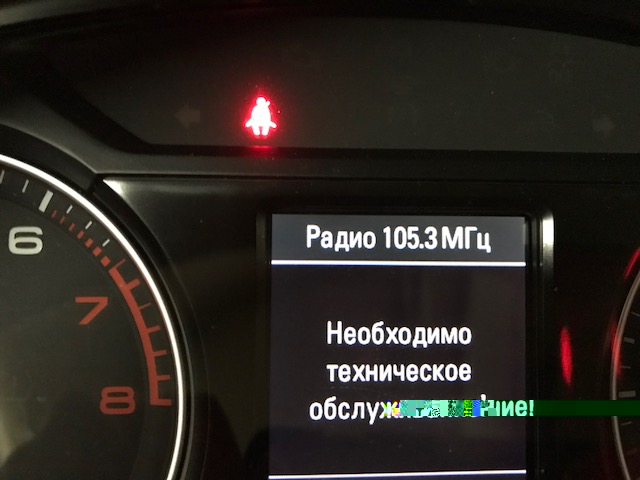

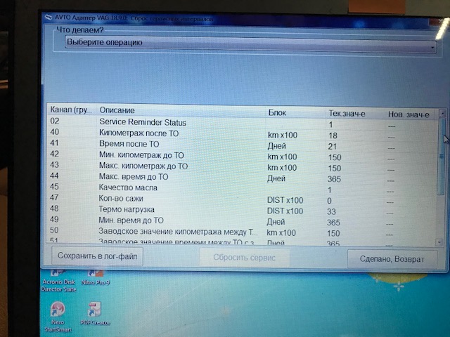

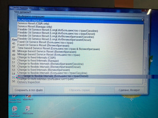

Postby pasareg » 19 May 2019, 22:09
Профи, подскажите, как сбросить напоминание о тех обслуживании.
Блок 17 (Приборная панель)
Адаптация 10
Channel 002:
Сброс сервисного интервала.
1 - "напоминалка" сработала, вводим ->
0 - сброс интервала.
Так сбросил в 0, напоминание все равно выскакивает.
Через вкладку "сброс " на главной странице имеем поле выбора. Что выбирать? Побоялся накосячить, пока ничего не нажимал

Postby ilia2108 » 20 May 2019, 09:13
Какое авто?Профи, подскажите, как сбросить напоминание о тех обслуживании.

Postby pasareg » 21 May 2019, 22:16
Q5, 2016гКакое авто?Профи, подскажите, как сбросить напоминание о тех обслуживании.

Postby ilia2108 » 23 May 2019, 14:01
Надо посмотреть, обычно можно сбросить через MMI.
Если нет, то:
[17 - Панель приборов]
[Адаптация - 10]
Каналы:
"FIX: Distance covered since last mileage-dependent inspection" (расстояние, которое прошли с момента последнего сервиса)
"FIX: Time since last time-dependent inspection" (кол-во дней, прошедших с момента последнего сервиса)
ставим значение «0»
Если нет, то:
[Адаптация - 10]
Каналы:
ставим значение «0»
