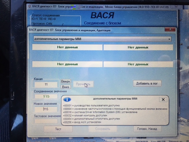

Менял кодировку 279 клапана чтоб грел ДВС и салон и активировал инженерное меню, после чего заметил что пропало меню Кондиционирование стал разбираться нашел что нужно было добавить 2048, вот это сделал- климатом 08 - выбираем кодирование, к текущей кодировке добавляем 2048 для 4-х зонного климата. Но меню не появилось Webasto работает с пульта и как догреватель, но не возможности управления с таймера которое было в меню Кондиционирование.
Смотрите в зеленом меню, стоит ли галочка air condition.
Проверил галочки стоят
Вот нашел еще http://webasto-russia.ru/doc-montmanual ... ZC-rus.pdf
на 14 странице не пойму куда ставить 1

Там наоборот надо 1 заменить на 0, не уверен с ходу что это можно сделать в VCDS, возможно только ODIS-ом можно.

В блоке 07 канал 11 стоит 115 это верно?

Тут точно не скзать, изначально кодировка может быть не нулевая и к ней прибавляются числа. Покажите всё, что есть в зеленом меню, думаю всё-таки там должно решиться.
