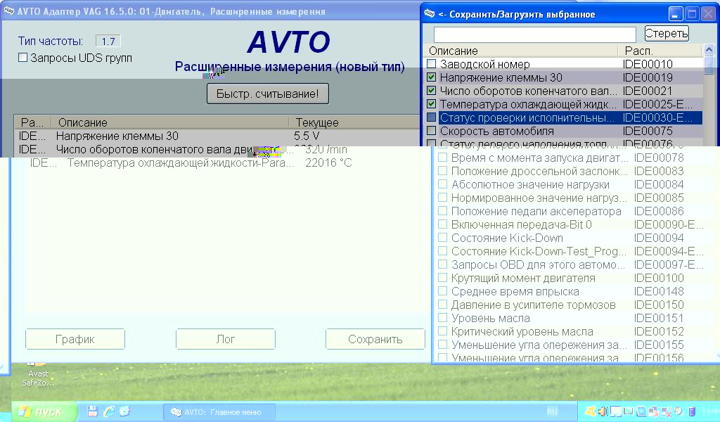

Есть технические каналы, они созданы для связи разных блоков, в них информация отображается в единицах измерения не имеющих ничего общего с физическими.Здравствуйте . Сегодня смотрел машину фольцваген джетта 2012 г . В измерениях тоже не правильные показания, измерения тахометра в 2 раза ниже , температура ОЖ 20000*, позже скрин приложу.
Ищите каналы со схожими названиями, в них будут нормальные значения.

Прикрепляю скрин полного автоскана к сожалению нет машина давно уехала. Других правильных измерения я не нашел.
- Безымянный.JPG (137.13 KiB) Viewed 2416 times
