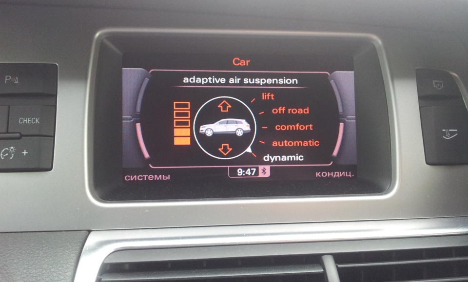

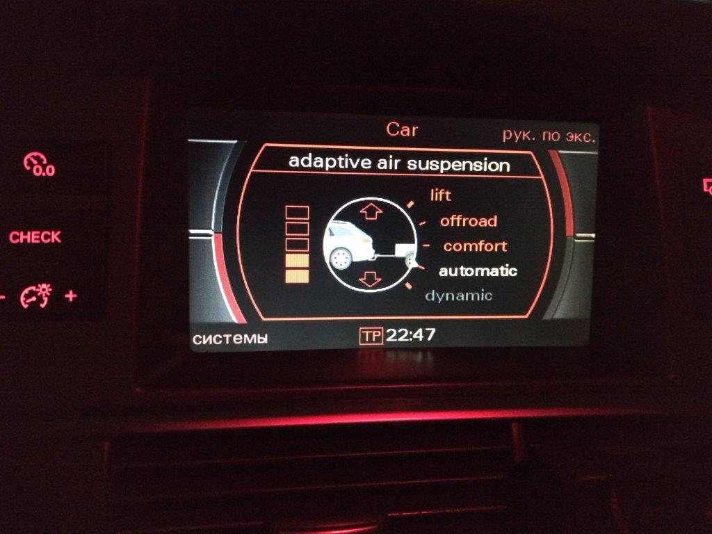

Подскажите после кодировке клапана 279 кодировку делал через Васю 0000001 поставил, а 2048 не добавил ((( сегодня исправил. Но в MMI попало меню кондиционирования там настройки таймера Webasto были вот так
стало
так стало
так было

Скажите, по какой инструкции что конкретно делали, в чем была причина работ? С ходу не понять.

Менял кодировку 279 клапана чтоб грел ДВС и салон и активировал инженерное меню, после чего заметил что пропало меню Кондиционирование стал разбираться нашел что нужно было добавить 2048, вот это сделал- климатом 08 - выбираем кодирование, к текущей кодировке добавляем 2048 для 4-х зонного климата. Но меню не появилось Webasto работает с пульта и как догреватель, но не возможности управления с таймера которое было в меню Кондиционирование.

Смотрите в зеленом меню, стоит ли галочка air condition.

Проверил галочки стоят
