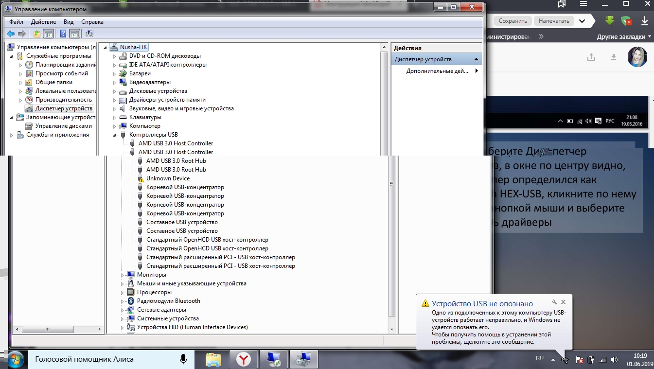

Postby Neon54 » 01 Jun 2019, 06:36
Здравствуйте!
Не могу установить драйвера на VCDS (VAG-COM) HEX-CAN 12.12.0 RUS. Windows 7 64 bit.
Делаю все по инструкции, но система определяет устройство как unknown device и не ставит дрова.
Раньше на этом же буке все было нормально, но последний раз пользовался года два назад.
Audi A4 B8 2.0 TDI
Re: VAG-COM 311.2 и 409.1 - установка драйверов, регистрация (+)
Postby ilia2108 » 03 Jun 2019, 09:38
Здравствуйте!
Если вручную ставить драйвера из диспетчера — что пишет?
Путем для драйвера указывайте папку с установленной программой. Не внутренние папки, а именно саму папку AVTOадаптер 18.9
Postby Neon54 » 03 Jun 2019, 14:27
Здравствуйте!
Я уже как только не пробовал. И реестр чистил и разные версии пробовал. Все по инструкции.
Audi A4 B8 2.0 TDI
Postby ilia2108 » 04 Jun 2019, 12:01
Слетела прошивка, надо прислать адаптер нам, мы программатором перешьём.
