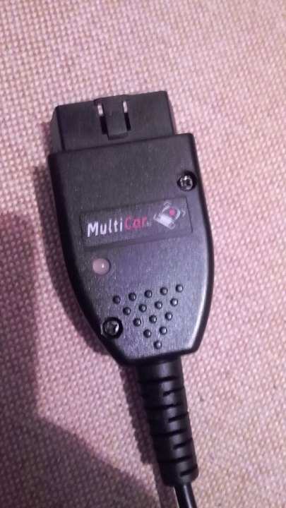

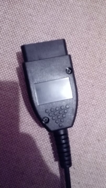

Новый адаптер показывает только 199 каналов на А4В6, старый клайн 255 показывает. Обратил внимание что на мультимарочных сканерах также 199. Это с чем связано.
Postby ilia2108 » 24 Apr 2017, 09:28
Наверное, информация дублируется в каналах, дубли удалились.Новый адаптер показывает только 199 каналов на А4В6, старый клайн 255 показывает. Обратил внимание что на мультимарочных сканерах также 199. Это с чем связано.

Postby NRG77 » 26 Apr 2017, 11:04
Что-то конечно дублируется - но есть и "эксклюзив" - запрос и факт по МАФ в 206/211 каналах. А почему тогда простой клайн больше видит?Наверное, информация дублируется в каналах, дубли удалились.Новый адаптер показывает только 199 каналов на А4В6, старый клайн 255 показывает. Обратил внимание что на мультимарочных сканерах также 199. Это с чем связано.
