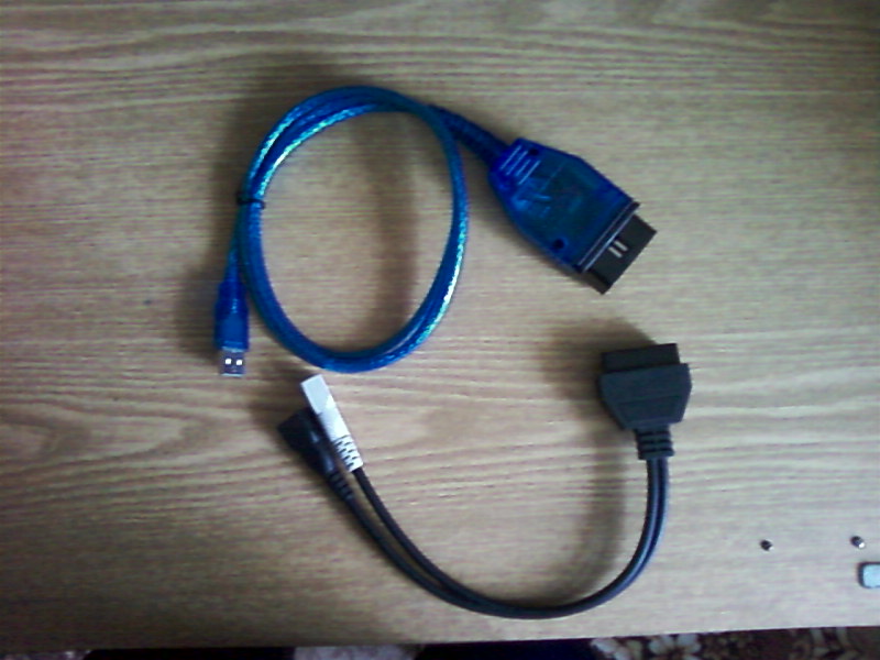

Добрый день! Заказал кабель,по телефону менеджер обещал проинструктировать на форуме? Я получил по почте месяц назад ваг 409.1, навсякий случай взял и переходник,диска с драйвером не было? Я сделал как мне и сказали написал на форум,ни ответа ни привета!
Может кто нибудь подскажет как им пользоваться? Куда втыкать? И где взять именно тот драйвер? А то лежит без толку,зря деньги получаеться тратил.
Postby LittleTOXA » 04 Aug 2010, 12:50
Приветствуем!Добрый день! Заказал кабель,по телефону менеджер обещал проинструктировать на форуме? Я получил по почте месяц назад ваг 409.1, навсякий случай взял и переходник,диска с драйвером не было? Я сделал как мне и сказали написал на форум,ни ответа ни привета!Может кто нибудь подскажет как им пользоваться? Куда втыкать? И где взять именно тот драйвер? А то лежит без толку,зря деньги получаеться тратил.
Так ведь инструкция по установке и пользованию на форуме и лежит здесь: http://www.avtoadapter.ru/forum/viewtop ... 7&start=40
Дайте знать, какой у вас кабель, какая машина?
Переходник 2х2 - будьте предельно внимательны при подключении. Кабель имеет направляющие (внутри фигурные вырезы), нельзя переворачивать не той стороной.
Postby tolik » 07 Aug 2010, 11:25
Здравствуйте! Кабель 409.1 Авто ауди 80 90г.в. дв.РМ 90л.с. моно-прыск,мкпп.В3
- Кабель.jpg (91.06 KiB) Viewed 184036 times
