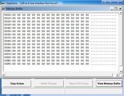

Postby segich83 » 10 Jan 2011, 19:56
Блин, да что же я не так делаю? Уже всё перепробовал.
- в проге активны только две кнопки, на скрине видно

Re: Коррекция одометров VAG (+)
Postby LittleTOXA » 13 Jan 2011, 17:40
Выше в окне видно, что интерфейс не найден.Блин, да что же я не так делаю? Уже всё перепробовал.
Драйверы установлены? Адаптер как находится в Диспетчере устройств?

Postby segich83 » 14 Jan 2011, 06:36
да, дрова встали нормально, кабель определяется как USB ISO Inerfece. Пробовал также на ноутбуке с Win XP, ничего не меняется.
