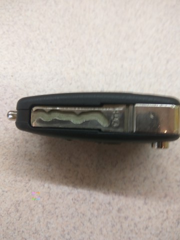

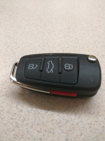

Добрый день. Вопрос такого плана, нужно было заменить батарейку на брелке. Заменил, но привязка брелка к машине пропала. У меня два ключа. Один работает без проблем, а этот лежал дома. Делал по вашей инструкции (Для машин после 2004/2005 года (те что с CAN шиной): В блоке Комфорта открываем "Адаптация" -> Канал 01 -> Вводим в поле значений "1" -> Нажимаем "Тест" и "Сохранить -> Теперь в течение 15 секунд надо успеть нажать кнопку открывания дверей на брелке и держать пока машина не подаст сигнал (аварийкой). Готово. Ключ синхронизирован), но видимо что-то недоделал или ещё чего то.
Авто AUDI A6 C6 4F, 2009 года, MMI доустановлен 3G+.
В результате получил вот что:
1. Ставится на охрану, когда немного подержишь на кнопке,
2. С охраны не снимается НИКАК,
3. Багажник открывается.
Посоветуйте что и как!!!
Спасибо.
Спасибо.

Re: Как прописать ключ, узнать логин ИММО, прописать второй ключ
Postby ilia2108 » 15 Oct 2017, 15:33
Никогда не слышал, чтобы ключ был наполовину активирован. Возможно, изначально барахлит сам ключ, попробуйте еще раз поменять батарейку, посмотрите чтобы там не было коррозии на контактах.Добрый день. Вопрос такого плана, нужно было заменить батарейку на брелке. Заменил, но привязка брелка к машине пропала. У меня два ключа. Один работает без проблем, а этот лежал дома. Делал по вашей инструкции (Для машин после 2004/2005 года (те что с CAN шиной): В блоке Комфорта открываем "Адаптация" -> Канал 01 -> Вводим в поле значений "1" -> Нажимаем "Тест" и "Сохранить -> Теперь в течение 15 секунд надо успеть нажать кнопку открывания дверей на брелке и держать пока машина не подаст сигнал (аварийкой). Готово. Ключ синхронизирован), но видимо что-то недоделал или ещё чего то.
Спасибо.
Postby abacus » 16 Oct 2017, 18:59
И что вы думаете, передёрнул батарейку и всё стало на место. Вот так. Спасибо.
