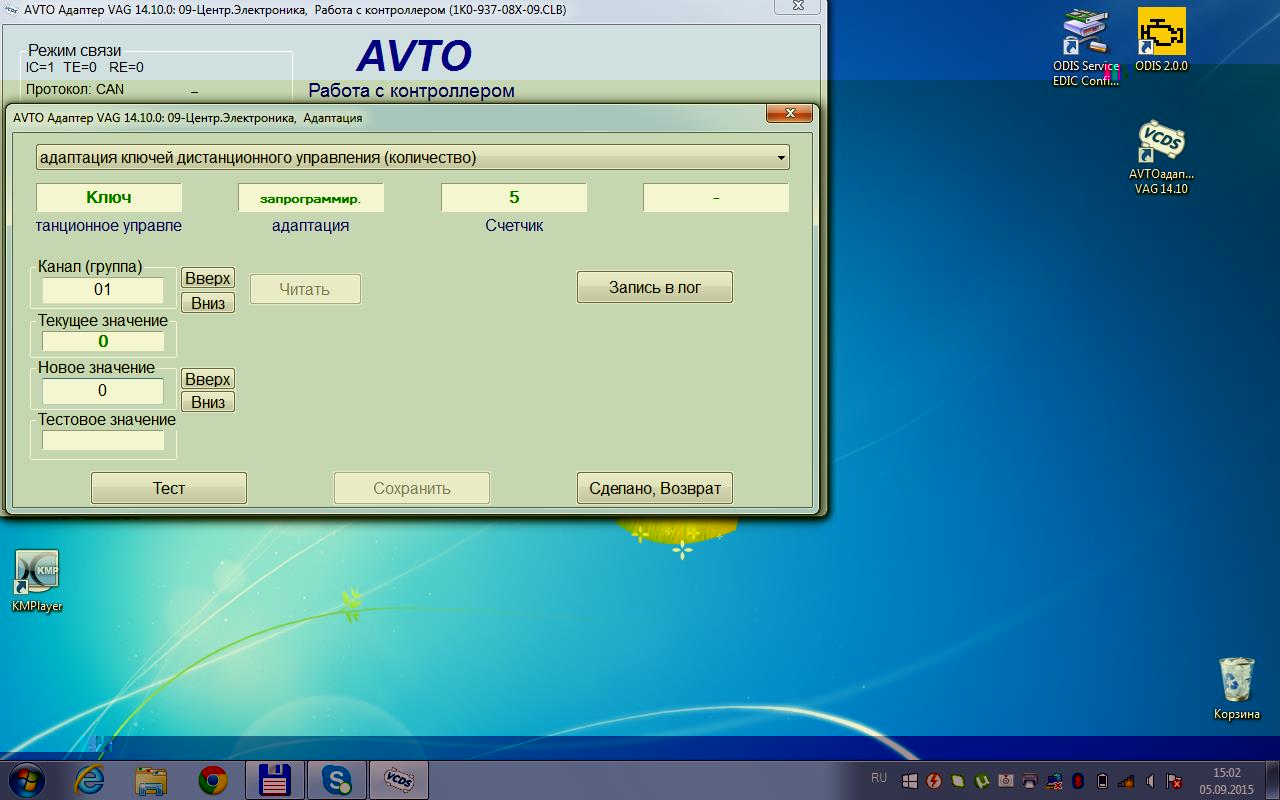

Пошарил шнурком. Возник вопрос: зашито 5 ключей???
- Интересно.jpg (101.91 KiB) Viewed 2779 times

Да, 5.Пошарил шнурком. Возник вопрос: зашито 5 ключей???

Так, стоп. Поспешил я с ответом, это может и не количество ключей значить.
Введите канал 01 и нажмите на "Читать", если будет неактивной кнопка, попробуйте 21-й канал. В окне текущее значение будет количество ключей в памяти, а это может и не то быть.
Re: Как прописать ключ, узнать логин ИММО, прописать второй ключ
Postby globuss » 30 Oct 2015, 21:32
Попробовал, канал 01 - Читать, отображение тоже самое...... Канал 00 - "удалить все ключи".....Канал 02 недоступен...Канал 03 - и далее - по перечню во вкладке в верхней строке.
Postby ilia2108 » 31 Oct 2015, 23:22
Именно в окне текущее значение в 01 канале должно быть количество ключей в памяти.
Postby globuss » 05 Nov 2015, 09:30
Пробвал, "Текущее значение" - "1" ----- "читать" - "1"......а работают два ключа....."Счетчик" - "5"....!!!???Именно в окне текущее значение в 01 канале должно быть количество ключей в памяти.
