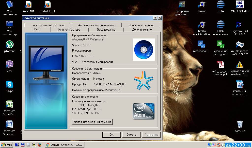

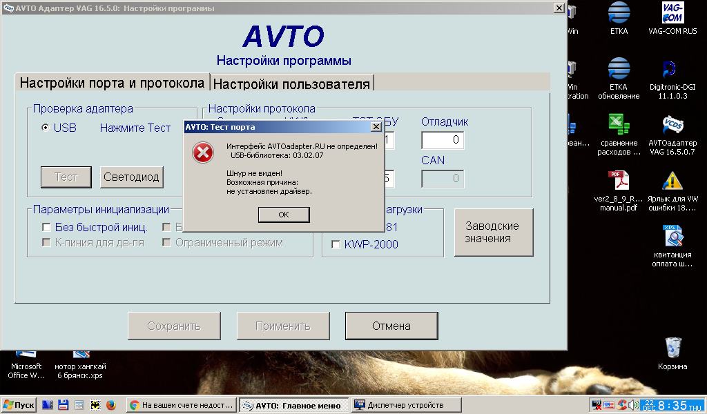

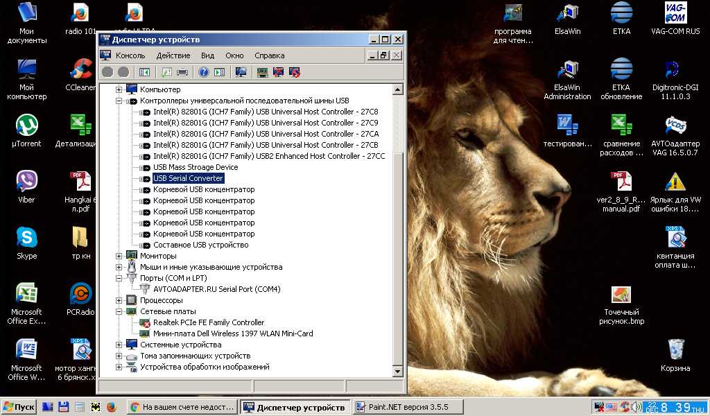

Здравствуйте всем. Ребяты помогайте. Зарегистрированная как положено версия 16.5 не видит шнурок. VAG-COM-RUS 311.2-N работает с ним хорошо. Система Windows XP Professional SP3.
- проблема.jpg (97.43 KiB) Viewed 2277 times
- дрова.jpg (99.93 KiB) Viewed 2277 times
- система.jpg (99.65 KiB) Viewed 2277 times

Сейчас пошлю в ЛС контакты специалиста, свяжитесь с ним.Подскажите, как с Вами связаться, чтобы обсудить детали?Можно откатить адаптер хоть до 11.11.3, но нужно привезти или переслать адаптер нашему специалисту.
Программа VCDS не работает с адаптером KKL. Нужен наш HEX-CAN адаптер. Вот такой.Здравствуйте всем. Ребяты помогайте. Зарегистрированная как положено версия 16.5 не видит шнурок. VAG-COM-RUS 311.2-N работает с ним хорошо. Система Windows XP Professional SP3.
