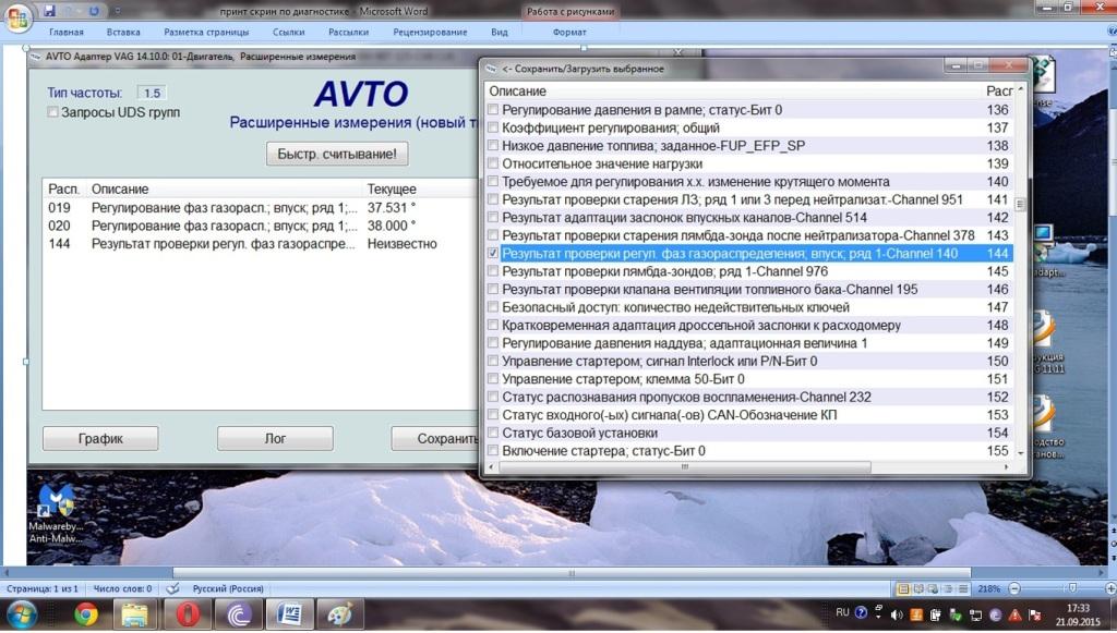

Канала "Phase Position Bank 1 Intake" в новом типе измерений нет! А кнопка раздел "Измеряемые группы 08" в "01 Двигатель" не активна!!! Почему такое может быть? Что теперь делать?(((Заходите в новый тип измерений и ищите канал "Phase Position Bank 1 Intake"Добрый вечер! И вновь продолжается бой.... с растяжением цепи ГРМ! Подключил шнур, запустил программу, завел двигатель, прогрел, вошел в "01 Двигатель", а кнопка раздел "Измеряемые группы 08" не активна!!! Как провести измерение 93 группы?! Может я что-то не так делаю? Измерения может нужно проводить, заглушив двигатель? И ещё, как проводить поиск ошибок (какое при этом должно быть состояние двигателя, зажигания) и как потом расшифровать все найденные неисправности? Заранее спасибо.

Выкладывайте скрины всего что есть, будем искать вместе.Канала "Phase Position Bank 1 Intake" в новом типе измерений нет!
Блок диагностируется по UDS протоколу и выдаёт информацию только в таком виде. Измерения-08 не будут активны.А кнопка раздел "Измеряемые группы 08" в "01 Двигатель" не активна!!! Почему такое может быть? Что теперь делать?(((

"Блок диагностируется по UDS протоколу и выдаёт информацию только в таком виде. Измерения-08 не будут активны."
А можно для тех, кто на "бронепоезде"?)) Как сделать, чтоб "Измерения-08" стали активны? По какому протоколу диагностировать блок? И что такое UDS протокол? Извиняюсь за дремучесть....)
Re: Отзывы и комментарии к VCDS 14.10 от AVTOадаптер VAG (+)
Postby ilia2108 » 18 Sep 2015, 00:28
Измерения-08 не будут активны.А можно для тех, кто на "бронепоезде"?)) Как сделать, чтоб "Измерения-08" стали активны? По какому протоколу диагностировать блок? И что такое UDS протокол? Извиняюсь за дремучесть....)
Никак не сделать. Так диагностируется блок, по другому не диагностируется.

Пишете про скрины. Сделать скрины всех возможных измерений? Сделал скрин, может быть это нужный тип измерений? Похоже, но тоже не работает! Что скажете, он?

Я не вижу скринов.Пишете про скрины. Сделать скрины всех возможных измерений? Сделал скрин, может быть это нужный тип измерений? Похоже, но тоже не работает! Что скажете, он?

Попробую исправить.Сервер выдает error parsing platform response при прикреплении скрина.

Postby cuksro » 21 Sep 2015, 17:47
- 111.jpg (116.98 KiB) Viewed 3890 times

Что скажет купечество?)))
