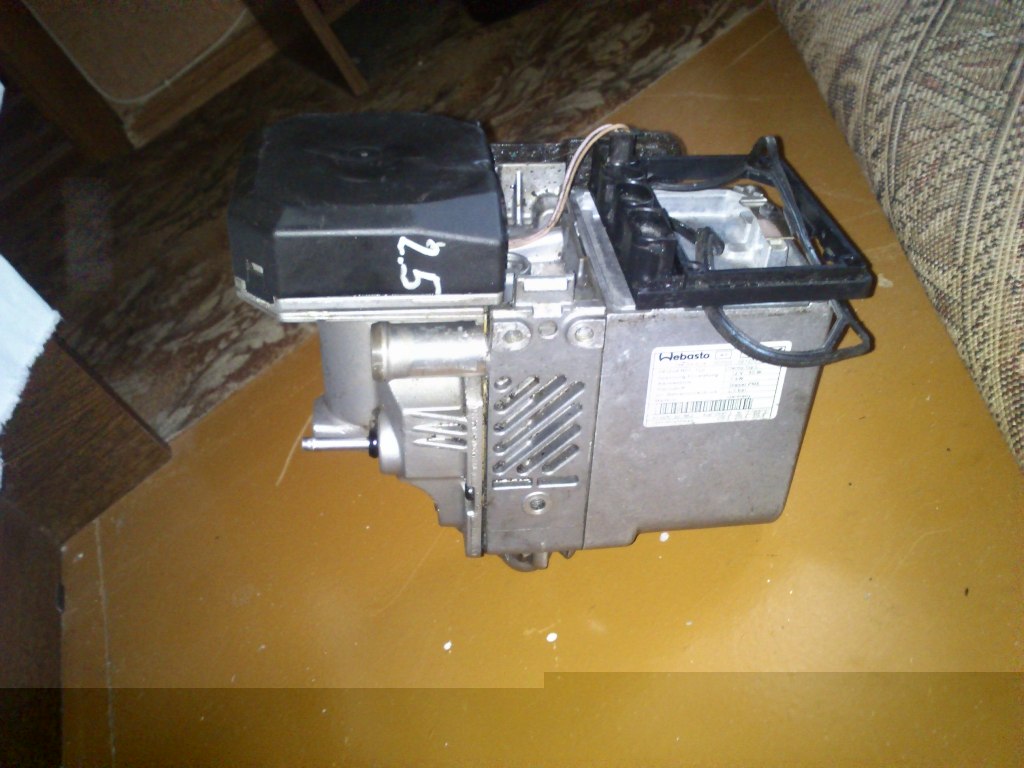

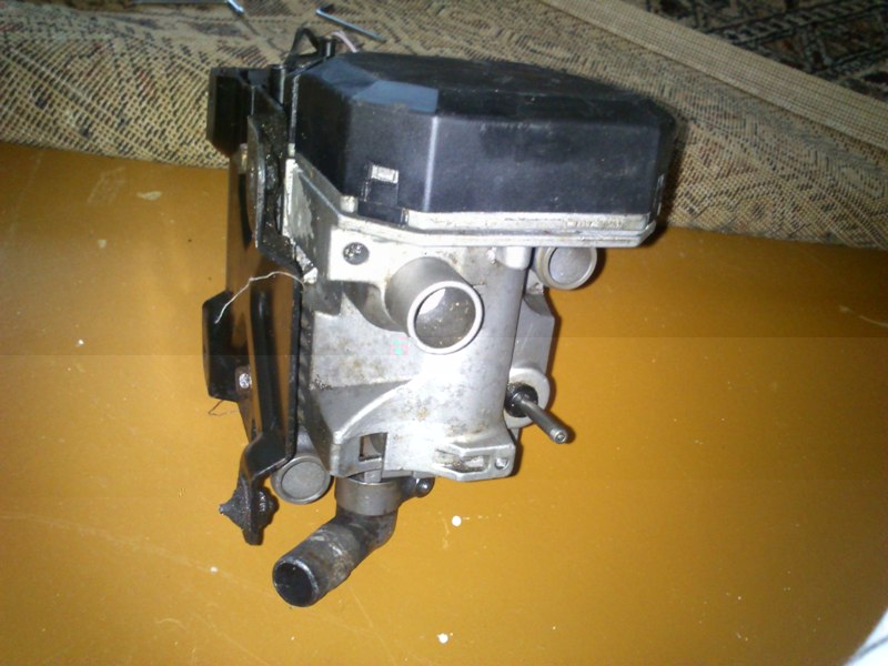

Вобщем на выходных полез я под машину что бы снять эту вебасту и разобраться что там к чему! Оказалось всё очень интересно! Вебаста была закольцована сама на себя шлангом который предназначен для подключения к системе охлаждения! То есть если бы вебаста и заработала то только гоняла бы жидкость сама на себя! Снял я этот шланчик а там тосола естесственно нету! Топливный шланчик на месте, глушитель тоже, забор воздуха в порядке! И тут ещё один сюрприз, а где же циркуляционный насос? "помпа webasto", а нету её! А как же качать жидкость? Снял полностью весь агрегат, читаю табличку думая что у меня Termo top Z без насоса, просто догреватель ан нет, написанно top C. К вебасто подключались только 2 колодки, одна 6 контактная через которую диагностику можно делать и через которую можно Вагом подключаться к блоку это я так думаю! И вторая колодка 2 контактная! С толстыми жилами, думаю это питание. Дальше самое интересное: Принёс домой, открыл все руководства по вебасте и начал её разбирать.

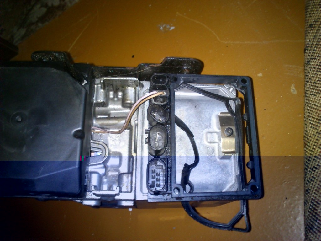

Снял крышку с блока управления и что же я там увидел? А там просто пусто!!!! То есть там где должна быть плата управления там аккуратненько всё снято и ничего нету! Прикрепил фото, сможете посмотреть. Так вот вопрос по проблеме коннекта vag com к webasta! Если предположить что микросхемы небыло и тогда когда я покупал машину то как же тогда я читал 18 блок и как программа писала Адрес 18 -------------------------------------------------------

Выдавала ошибку проблемы с пламенем! Потом я её стёр и после этого много раз читал блок и ошибок небыло, это было в начале лета. А потом решил я её проверить перед похолоданием а там нет ответа от контроллера. Кто может мне сказать могло ли быть такое что во время ремонта машины у меня просто вынули мозги и закрутили всё назад как будто всё визуально нормально? Или то что программа конектилась это она к какомуто другому блоку подключалась?

Блок конечно моожет быть не в ней .. но вообще по идее блок 18 - вот он на фотках. Могли упереть мозги?
Postby vadjos » 23 Oct 2011, 23:06
Вобщем вопрос в этом главный и был. Эта микросхема которая отсутствует в вебасте и есть 18 блок в VagCom? Или программа к какому то другому блоку коннектица когда вебасту проверяет!но вообще по идее блок 18 - вот он на фотках. Могли упереть мозги?
Машину ремонтировал не на сервисе а у друга! Ему я доверяю, но у него там много друзей и в общем проходной двор! Думаю что когда машина стояла без переднего бампера, тогда мозги с датчиком пламени/свечкой то и утырили, сняли ещё и насос. Когда машина без бампера там всё очень хорошо видно и снять там 30 минут для того кто уже имел дело с вебастами! Сама вебаста была прикручена на один болт! А горелка внутри вообще не прикручена была, просто наживили болты типо всё равно она внутри стоит, закрутили только корпус хорошенько, что бы подозрений небыло! Так как знали что она мне летом незачем и я туда не полезу! А теперь концов не найдёшь! А я тут проблему искал почему шнурок не коннектица к 18 блоку! А ведь проверял всеми шнурками вплоть до 10,6 и 11,2 версии и SuperVagom и чем только не пробывал, всё равно нет ответа от контроллера.

Проверил номера. У меня оригинальная вебаста код блока по вагу начинается на 4B0 915 ... это запчасть от ауди а на той что я снял у себя с машины там на корпусе 7H0 800... запчасть от wvagen, значит они в сервисе не вытаскивали мозги и датчик, они просто взяли мой коробок в сборе а в место его постявили пустой корпус от wvagena. Вчера говорил с начальником сервиса, мой друг, он не в какую не верит что его ребята могли снять вебасту. А что её там снимать если бампер снят был, да там пол часа работы! Кто вообще в курсе сколько времени нужно что бы отключить вебасту от системы охлаждения, снять её и подключить шланги так, как будто контур охлаждения без вебасты, то есть как нас обычной машине! ??? Мастер говорит что нужно очень много времени. Ну машина там стояла и по тпрое суток разобранная так что я думаю времени предостаточно!
