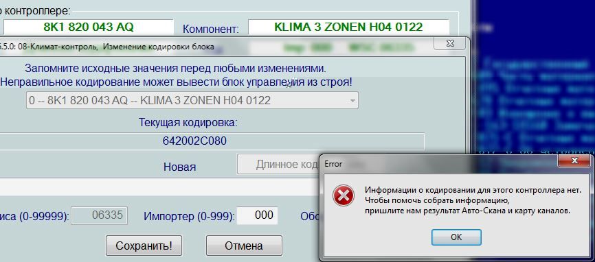

Такая беда - климат не кодируется. Подскажите, что именно нужно нажать чтобы снять логи, куда отправить, и какие шансы когда это может появиться? Может есть альтернативные решения (найти отдельную кодировку на блок, попробовать английскую версию)?
Софт вроде последний - 16.5.0.7

Re: Климат-контроль
Postby ilia2108 » 28 Aug 2017, 14:25
В измерениях тоже нет описания?Добрый день!
Сделайте полный автоскан и пошлите его на labels@avtoadapter.ru с описанием чего не хватает, будем доделывать, постараемся включить в первое же обновление программы.
