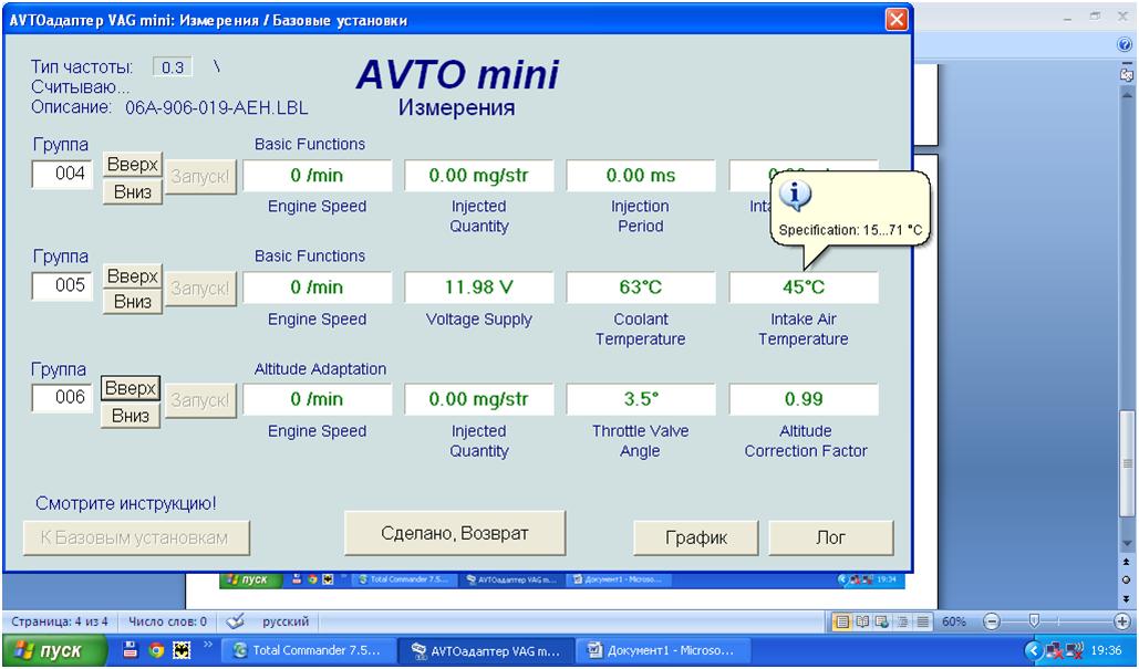

И еще, подскажите: В 311 версии все надписи ПОД группами параметров были на русском, а в строке ОПИСАНИЕ было - нет файла, (хота в папке имелся файл на 06А-906-019-АЕН на английском). Получается надписи ПОД группами параметров и значения параметров с всплывающими подсказками не завязаны на, по крайней мере, один LBL!? Ваще как это работает???

Добрый день! Принцип подписей таков: если прога не находит lbl файла, то подгружаются "сухие" подписи, которые идут от сокращенного наименования измеряемой величины. Так например: если написаны градусы сельсия - прога подставляет, что это температура, если написаны об/мин. - прога пишет, что это обороты, если написаны NM - прога пишет, что это нагрузка, и т.д. А, если прога находит lbl файл какого либо контроллера, то именно то, что в нем написано, и будет отражаться в подписях.
С уважением Александр. :)
Вот так например должен выглядеть полностью переведенный lbl файл (даже с переводом всплывающей подсказки)

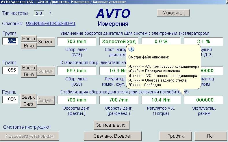

Русский не появился,в программе вот этот файл.Если Вас не затруднит,переведите пожалуйста.

Добрый вечер! Только сегодня смог сесть за компьютер, поэтому такая задержка, но файл перевел! После тоого как добавишь файл в папку, старый (английскую версию) нужно будет убрать. Ну и после проверки файла отпишись, все ли нормально отображается (подписи), а то у меня нет возможности проверить. Да, напиши еще, отображаются ли заголовки над блоками, если нет, сделаю, будут отображаться. ;)

Спасибо,вроде подписи все нормально отображаются,а вот заголовков нет.И еще подскажите как сделать что б работали подсказки,А то пишется,что нет данных.

Добрый день! Пробуй, должно работать. Подсказки некоторые сделал,что знал, а того чего в файле описании нет, соответственно я не сделал, это специфика твоего двигателя. Заголовки теперь должны отображаться. ;)
