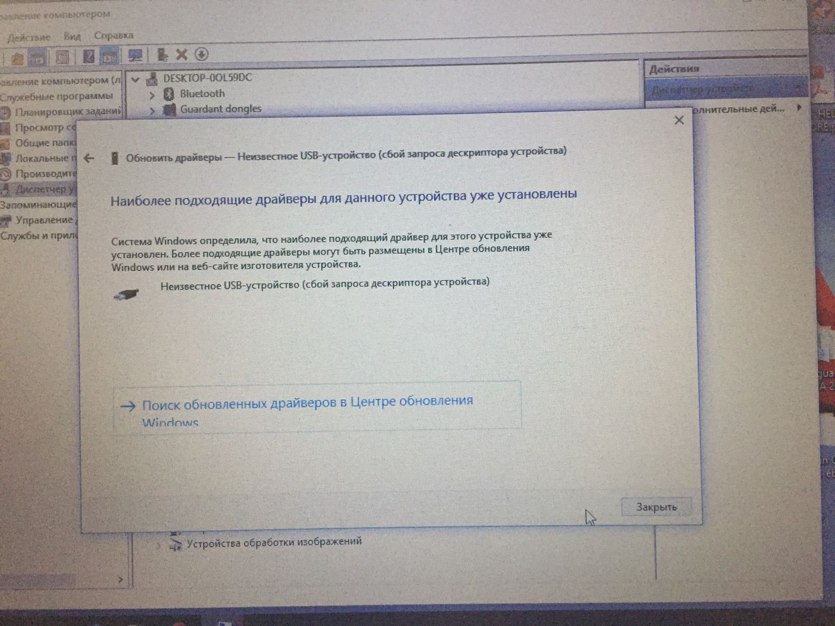

Уже неделю мучаюсь с такой банальной процедурой как установкой драйверов - БЕЗУСПЕШНО.
Win 10 64bit.
Делаю всё по инструкции : устанавливаю avtoадаптер, перезагружаюсь с отключенной проверкой подписи, пытаюсь установить дрова, НО.
Во- первых, устройство в диспетчере определяется как "Неизвестное USB устройство (сбой запроса дескриптора устройства)".
Во-вторых, дрова не устанавливаются, выдавая сообщение "Система Windows определила, что наиболее подходящий драйвер для этого устройства уже установлен". Однако, если зайти в свойства неизвестного устройства, раздел "Драйвер", "Сведения", то выдается сообщение "Для этого устройства не загружены или не требуются файлы драйвера".
Антивирус не то , что не установлен, но отсутствует в принципе. Брандмаузер выключен. Зарядное устройство к буку подключено. Windows 10 обновлён (впрочем до обновления тоже пробовал установку драйверов).

Re: [FAQ] Как установить драйвер в windows 8 64bit
Postby ilia2108 » 06 Dec 2017, 12:30
Sn1PeR, скиньте как с вами связаться в ЛС (телефон), организуем замену адаптера.

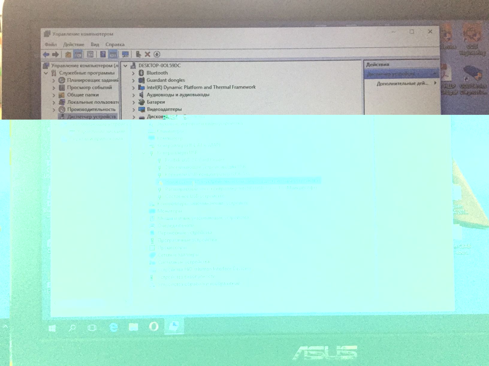

Здравствуйте! Ситуация один в один как у пользователя выше постом.
Драйвер установился. При подключении шнурка диспетчер устройств пишет "сбой запроса дескриптора устройства".
Ноутбук ASUS K501. В сеть был включен.
Для эксперимента подключал шнур к ноутбуку SONY VAIO, диспетчер устройств корректно определяет его как ROSS-TECH.
Подскажите, как решить проблему.
Postby ilia2108 » 13 Dec 2017, 19:17
Попробуйте физически в другой порт втыкать. Посмотрите настройки энергосбережения, чтобы стояли стандартные настройки.
Postby hawkeye » 02 Aug 2018, 11:55
Илья, точно такая-же ситуация с Windows 10: "При подключении шнурка диспетчер устройств пишет "сбой запроса дескриптора устройства".
подключил через USB док станции - все заработало, но док-станцию не вынесешь к машине...
Postby ilia2108 » 03 Aug 2018, 16:31
Есть такая проблема на некоторых USB портах, работает через любой USB хаб, а напрямую пишет ошибку.
