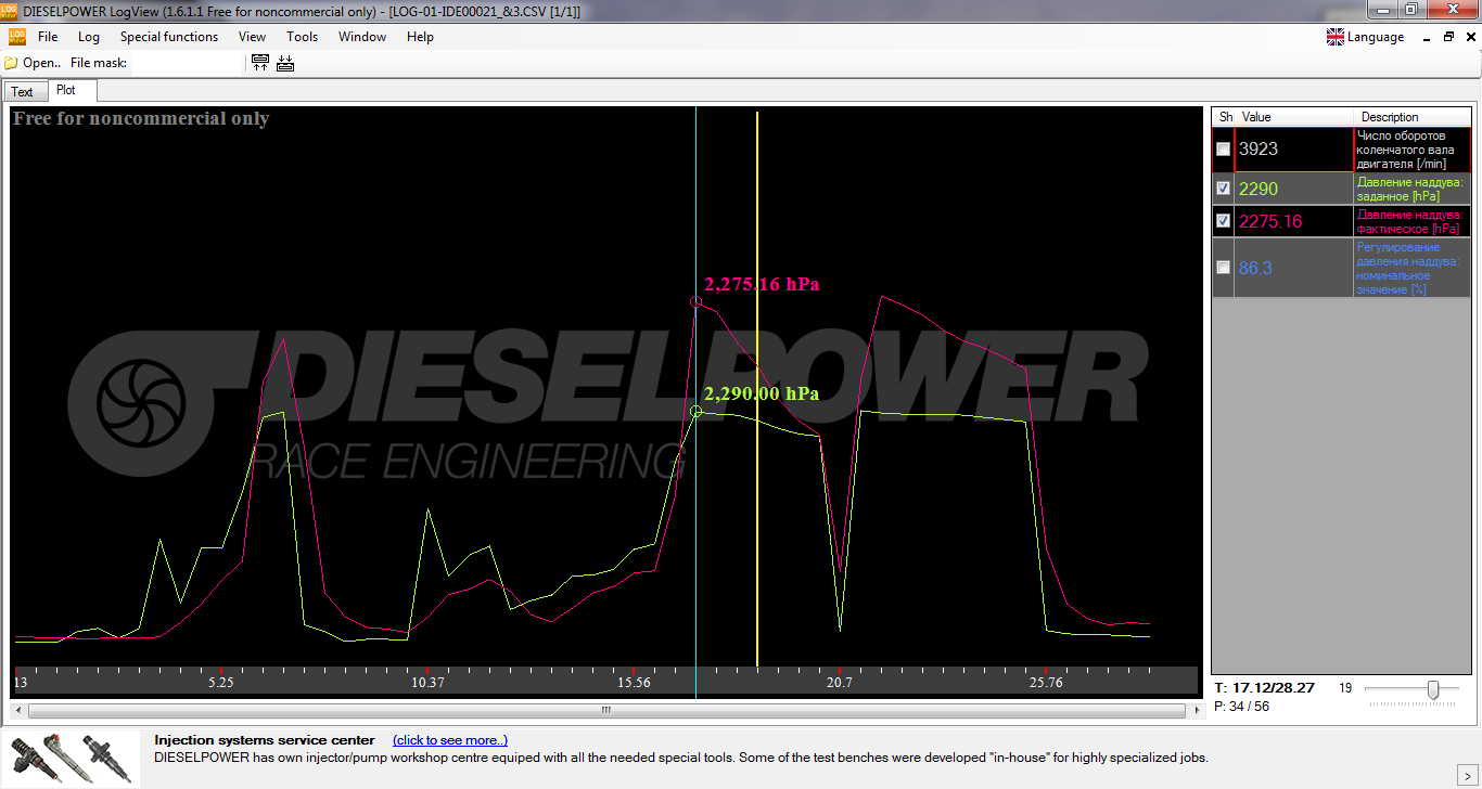

Добрый вечер. VAG-Com 18.9. Снимаю логи по наддуву и при просмотре в виде графика, что здесь на сайте, что в Дизельпауэр, давление наддува фактическое (оно у меня всегда меньше чем заданное), на графиках расположено выше чем заданное.
Для тех кто не понял: график меньших цифр выше больших цифр. А по науке должно быть наоборот.
Отсюда вопрос: в чём косяк, в программе которая снимает логи или в программах которые призваны представлять логи в удобоваримом виде?
п.с. просмотр логов на Автоадаптер.ру вообще трэш, некоторые параметры не видны совсем.
Скрин прилагаю. Скажите куда выгрузить сам файл лога что бы кто нибудь мог посмотреть?

Если значения снимаются верные, то это проблема отображения.

Ну ладно, допустим дизельпауэр косячит. Почему здесь на сайте тоже самое? Даже не тоже соме а некоторые параметры просто не отображаются. Например: заданное давление отображается а фактическое нет. У вас есть желание решить эту проблему?
Я честно говоря не знаю возможно ли это, напишите письмо на почту anton@avtoadapter.ru.
