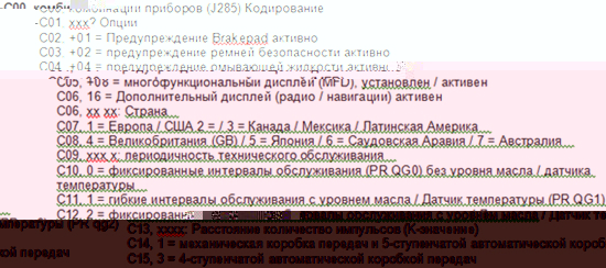

Как активировать БК на моей приборке?
Контроллер 17: Панель приборов Описания: 7Mx-920-xxx-17.clb
Добрый вечер! Смотри кодирование твоей приборки.
- Снимок72-2.jpg (229.58 KiB) Viewed 3699 times

Спасибо с этим разобрался!Как активировать БК на моей приборке?
А меню у меня нет? А то только 3 строчки - MFA,car status, и выключение дисплея....А настройки как же?
