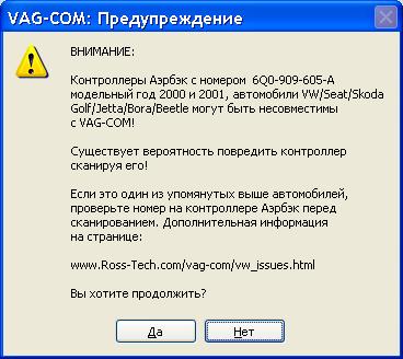

Народ, чем сбросить ошибку AirBag, проблемный контроллер 6Q0 909 605 A http://www.ross-tech.com/vag-com/vw_issues.html
А какая ошибка?

подключал аккум после снятия сидений передних, там был только 1 разъем для боковых подушек, других датчиков нет, теперь лампочка подушек горит на приборке, при попытке vag-com'ом считать вылазить сообщение, а у меня как раз такой контроллер - проверял визуально.
6Q0 909 605 A.JPG (27.67 KiB) Viewed 6865 times
VW Golf IV Variant 1.9TDI ASV 81KW/110HP 2000

Postby nky » 22 Mar 2011, 15:25
не чо не будет,хрен ты на это сообщение,просто при сканировании подушек не отключай комп от колодки обд
