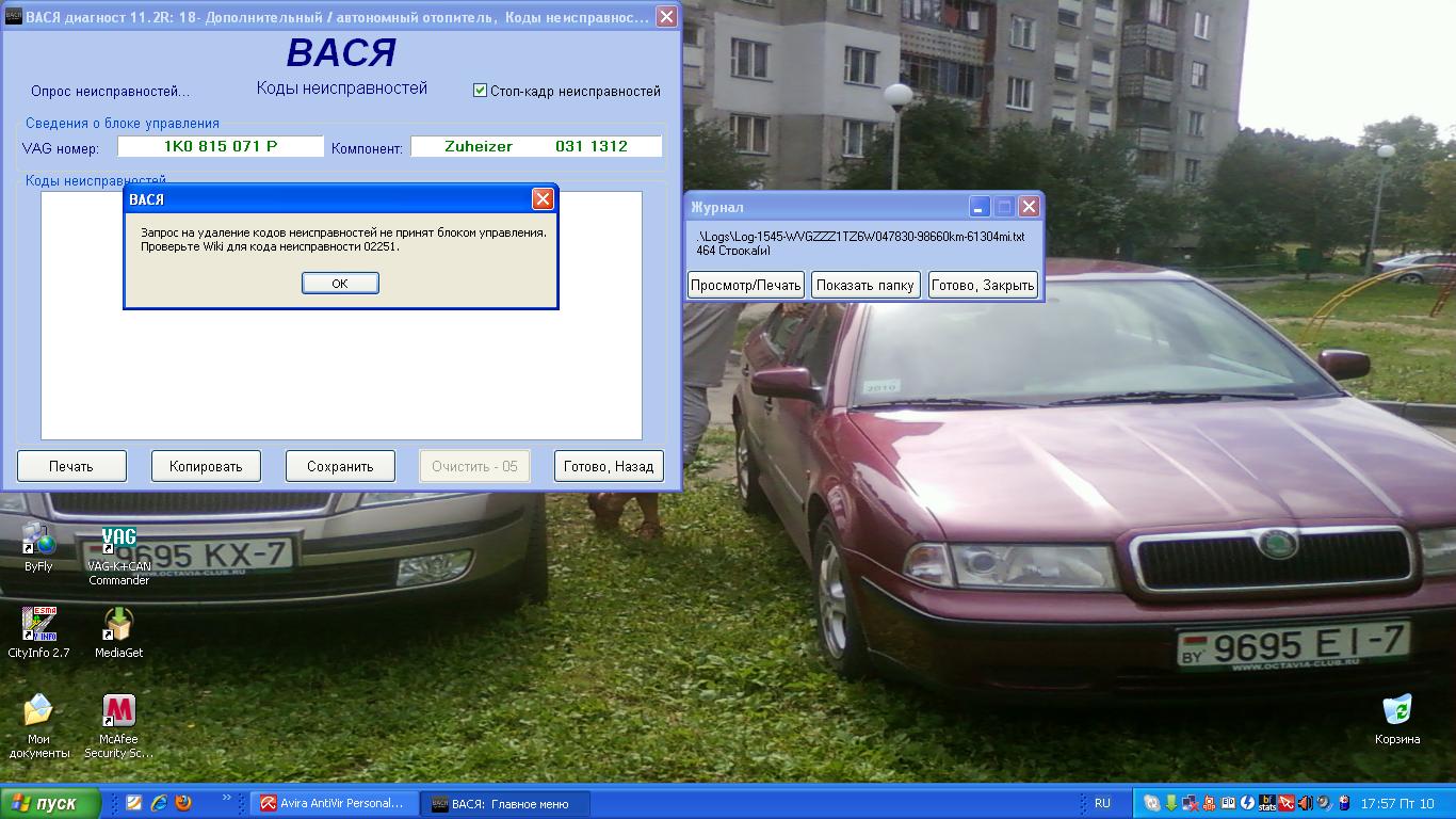

пытаюсь разобраться с тураном 2005 года вот ошибки

не могу зачистить все эти ошибки --- подозреваю из-за лейбел файлов и к тому же есть подозрение что вебаста дезактивирована т.к. там при попытке удаления ошибки выскакивает
антон помоги пожалуйста советом или лейбел файлами если дело в них

парням из автоадаптера за шнурок огромное спасибо. подскажите с вебастой не могу стереть ошибку02251 и еще менял блок климата как его правильно прописать или кодировать.как видите код сервиса все нули может вебаста из за этого не работает и какие цифры куда ввести.
Пожалуйста :)
Нет, это не из за WSC - это код дилерского центра всего навсегою
Ошибка обычно эта выскакивает из-за низкого уровня топлива.
Отопитель не заработает, пока не сотрете ошибку. Чтобы это сделать сначала разблокируйте его путем установки единицы "1" в Адаптациях блока 18 (Автон. отопитель) в Канале 042. После этого ошибка должна удалиться стиранием.

Postby solomon444 » 21 Nov 2011, 10:00
пробовал стоит еденица а ошибка все равно не стирается пишет не возможно стереть ошибку 02251
А там же в Адаптациях, но в 3м канале что? Если 0, поставьте 1 и попробуйте.
