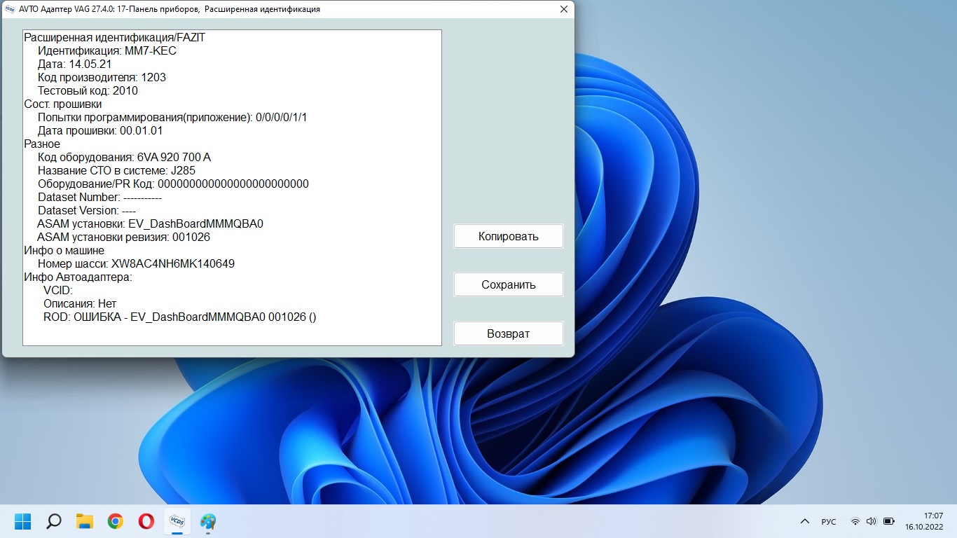

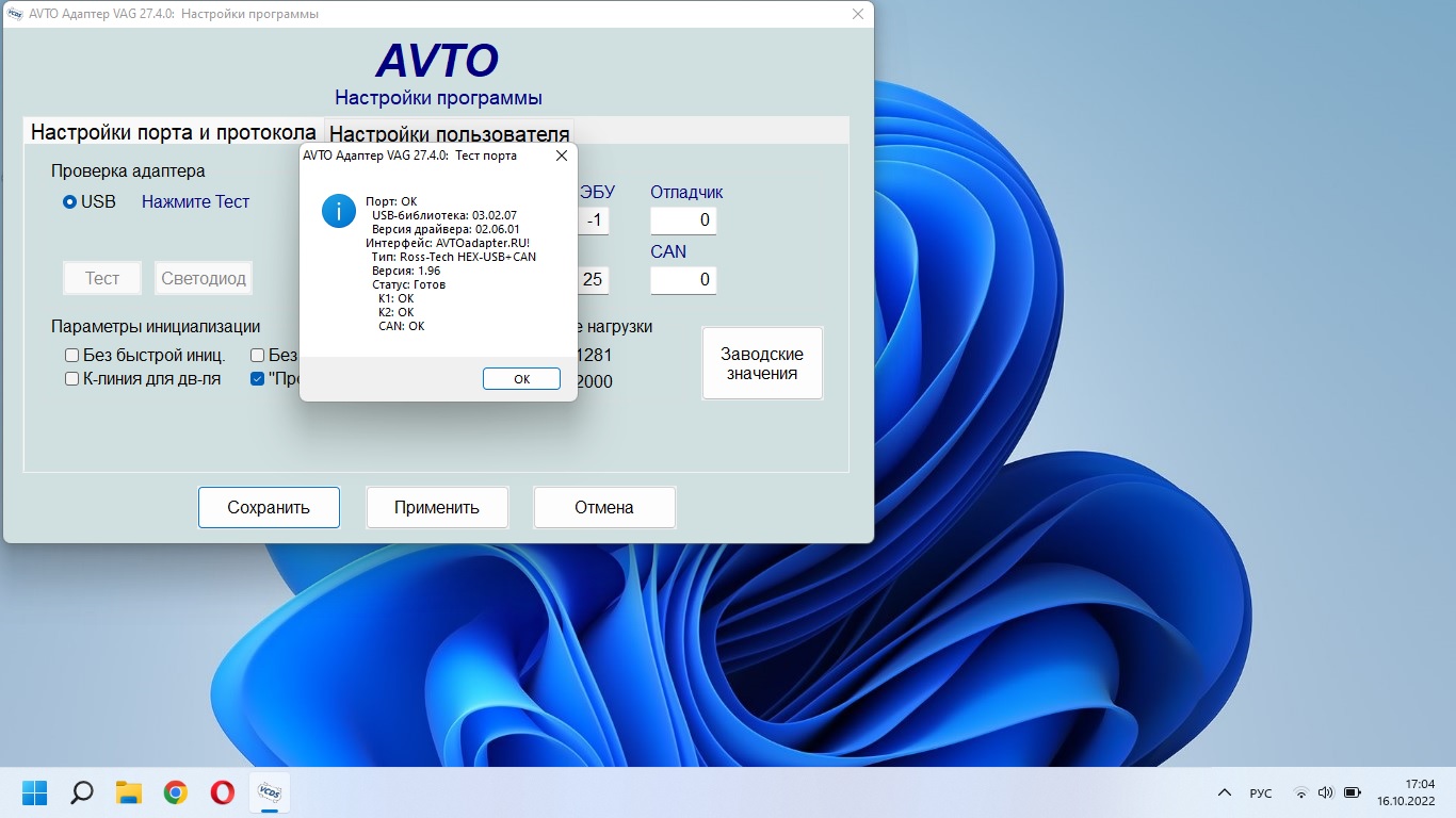

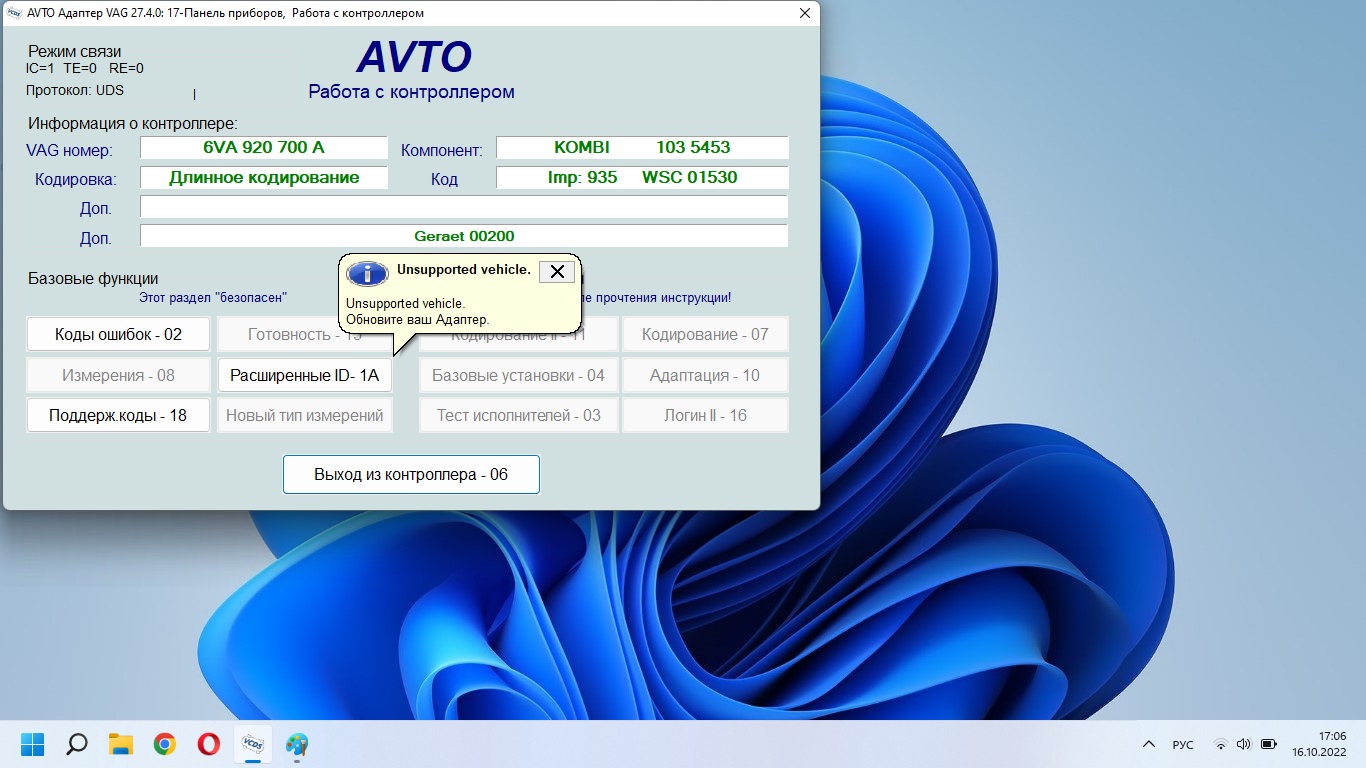

Здравствуйте, Илья. Подскажите, пожалуйста. У меня сломался ноутбук с вашей программой. На новый ноутбук я установил СуперVAG 27.4.0, никакой активации она почему-то не потребовала. Но с блоками она работать не позволяет, теперь могу только стирать ошибки. Я что-то неправильно сделал? Или у меня сильно старый шнурок и мне нужна предыдущая версия?Зависит от того, какой адаптер. Если VCDS, то нужна активация программы — производится через наш сайт, могут запрашивать только клиенты, которые есть в нашей базе.здраствуйте у меня есть шнур автоадаптер какую программу установить для него ?
Адаптер покупал у вас:
Номер заказа: 00002050
Статус заказа: Подтвержден
Дата заказа: Sunday, 05 August 2012 19:04
- 1.jpg (191.43 KiB) Viewed 8880 times
- 2.jpg (222 KiB) Viewed 8880 times
- 3.jpg (212.05 KiB) Viewed 8880 times

27 версию программы просьба не использовать. Устанавливайте 20.4.1, активацию делайте через форму на сайте.Здравствуйте, Илья. Подскажите, пожалуйста. У меня сломался ноутбук с вашей программой. На новый ноутбук я установил СуперVAG 27.4.0, никакой активации она почему-то не потребовала. Но с блоками она работать не позволяет, теперь могу только стирать ошибки. Я что-то неправильно сделал? Или у меня сильно старый шнурок и мне нужна предыдущая версия?Зависит от того, какой адаптер. Если VCDS, то нужна активация программы — производится через наш сайт, могут запрашивать только клиенты, которые есть в нашей базе.здраствуйте у меня есть шнур автоадаптер какую программу установить для него ?
