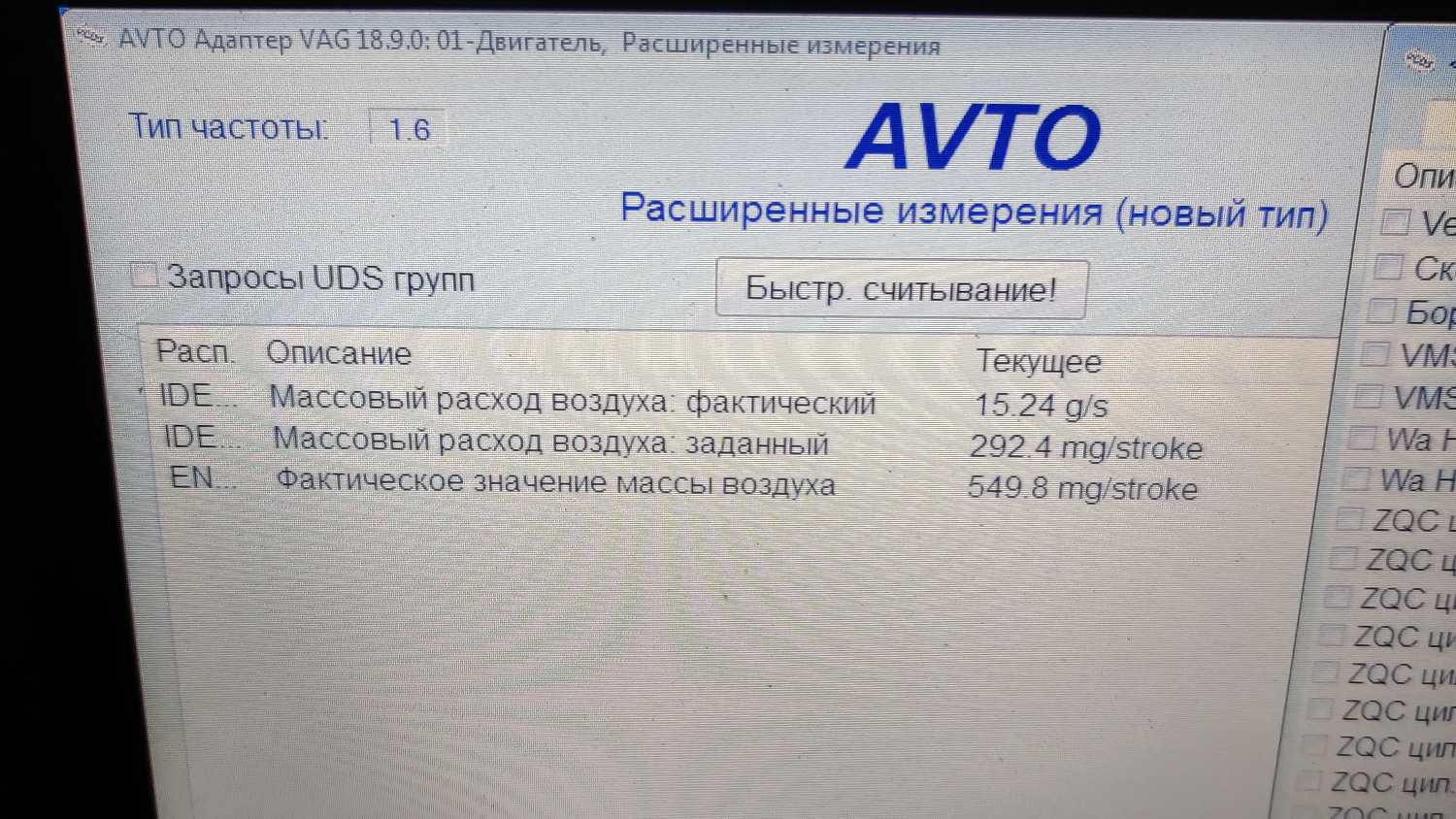

При покупке была старая ошибка по ДРМВ. Стер и 1500км не появляется.
На фото данные на холодную, после прогрева - разницы нет.

Да, судя по разнице почти в 2 раза, датчик неисправен. Можно попробовать промыть старый, но помогает это редко, лучше заменить.При покупке была старая ошибка по ДРМВ. Стер и 1500км не появляется.

Спасибо. Сегодня и на холодную разницы не было.
Но, думаю, заменю на новый Бош.
