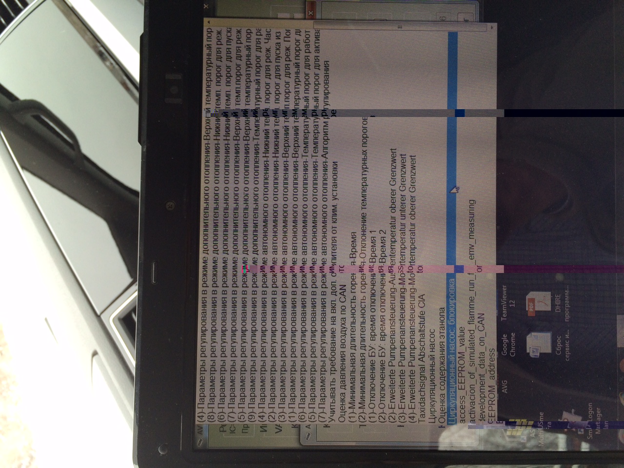

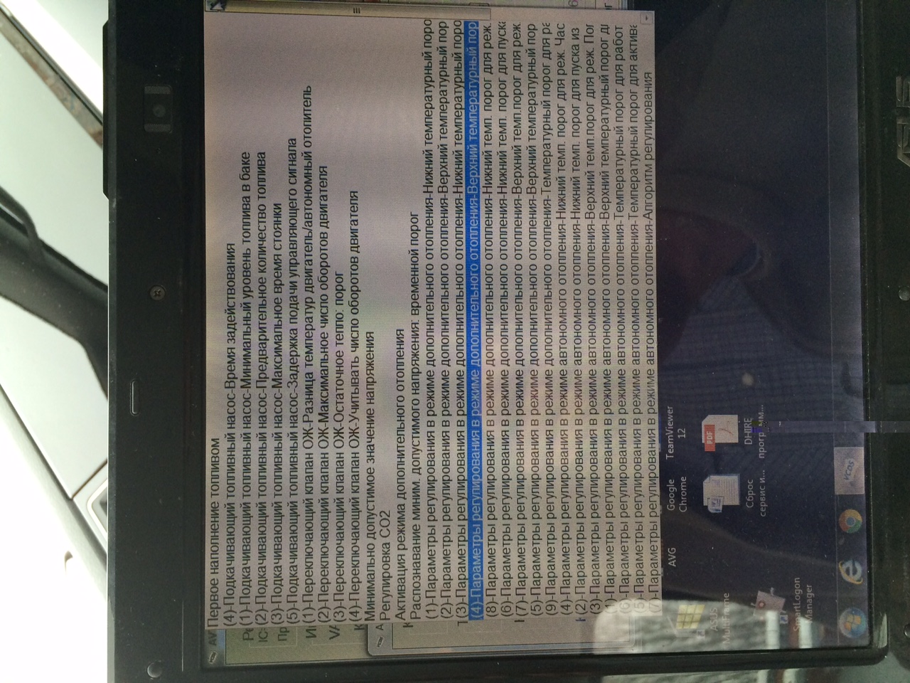

Добрый день, уважаемые форумчане. Сегодня столкнулся с проблемой: сосед в первые морозы "попал" с летней соляркой и на его новом мультиване VIN: XW8ZZZ7HZHG002649 не завёлся мотор и несколько безуспешных попыток привели к блокировке заводского Webasto. Подключив шнур, я думал, что проблем с разблокировкой контроллера 18 блока не будет. Но, зайдя в адаптацию я увидел совершенно другие группы, и ни один канал из известных мне (3, 7 или 42) не помог снять блокировку для сброса ошибок. Убидительно прошу, посоветуйте, как снять блокировку. На фото предлагаемые для выбора каналы адаптации 18 блока, которые отобразились в программе.

У вас блок диагностируется по UDS протоколу — тут нет номеров каналов, надо искать в выпадающем списке текстом: разблокировка. На скрине этого не вижу.

Сегодня посмотрел на своем Т6, надо смотреть не в "Адаптации", а в "Базовые установки" там выпадающее меню, в нем пункт "Разблокировать отопитель". Проверил работает. Так же проверил еще и ODIS-ом, есть разблокирование и там . Скрин приложил.
