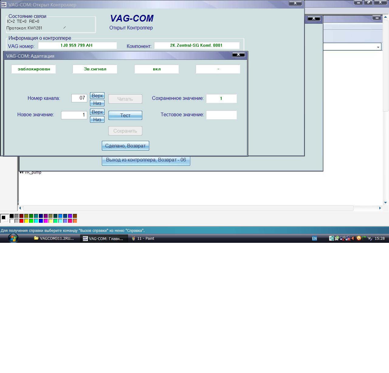

Добрый вечер всем! я здесь новичок, интересует один вопрос.
Авто vw bora AKL хочу сделать подтверждение постановки на охрану штатным ключем поворотниками+гудок. На отпирание получилось 46 блок комфорта 6 и 8 канал-> 0 меняем на 1, а 7 и 9 почему то заблокированы. Сделал в 10 канале для Европы, не помогло. Читал про длинное кодирование, но не могу понять как туда зайти. Шнур обычный KKL-USB синий. Программа Vag-com 3.11.
Знающие люди помогите решить проблему.
Заранее благодарен.
Подтверждение звуком и светом постановки на охрану

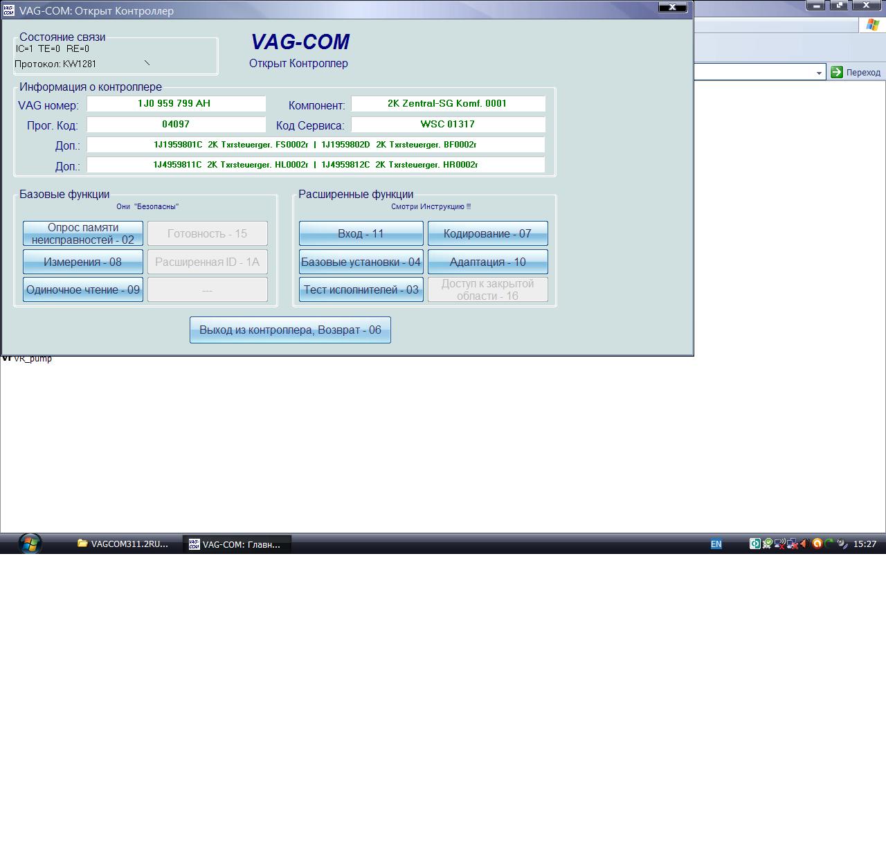

По возможным опциям .. пришлите ВАГ-номер блока, посмотрим.. вдруг удастся что-то найти.

вот номера блоков
- 22.JPG (107.03 KiB) Viewed 2709 times
- 11.JPG (112.64 KiB) Viewed 2709 times
Re: Подтверждение звуком и светом постановки на охрану
Postby cologne » 31 Jan 2012, 08:07
в чем может быть причина и можно ли что-то сделать?

Postby LittleTOXA » 14 Mar 2012, 23:39
Ну так верно все. Для гудка при запирании в Адаптации - 07 канале должно быть 1. А для гудка при отпирании - в 06 канале тоже единица.
