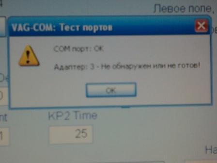

Добрый день а у меня вообще какие-то не понятки неправильно подключил с переходником 2х2 белый разъем и перестал работать на форуме сказали что могла полелеть микросхема LM339 однока ее замена нечего не дала комп адаптор видит СОМ порт:ОК но пишит (фото) адаптер 3 - необнаружен или не готов, зиний светодиод горит. Подскажите в чем может быть дело

Здравствуйте. Всё правильно. Возможно, плохо припаяли новую микросхему. Убедитесь, что вы к машине подключаете адаптер и включаете зажигание при проверке. Кстати, микросхема не LM 339, a LM393 нужна.Добрый день а у меня вообще какие-то не понятки неправильно подключил с переходником 2х2 белый разъем и перестал работать на форуме сказали что могла полелеть микросхема LM339 однока ее замена нечего не дала комп адаптор видит СОМ порт:ОК но пишит (фото) адаптер 3 - необнаружен или не готов, зиний светодиод горит. Подскажите в чем может быть дело

Прозвоните 2х2, может быть подключаете правильно, но сам переходник +12V не туда пересылает.добавлю из тойже серии
Если так, LM393 менять надо.
