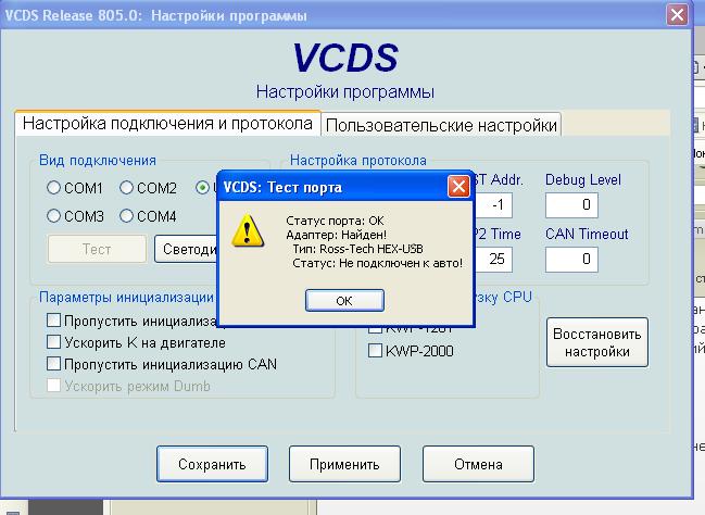

Покупал у вас адаптер VAG-COM Super 812.4 установил программу VCDS Beta 812 потом запускал только русскую версию все работало , Переустановил Винду сделал как раньше но теперь прога и английская и русская говорит
Статус порта ОК.
Адаптер Найден:
Тип Ross-Teh HEX-USB
Статус Не подключен к авто
и так на других машинах светодиод на адаптере не горит.
Что делать помогите . Виндуза XP , НетБук
Помогите не работает программа
Postby gur » 29 Aug 2011, 19:52
- Вот картинка что выдает
- 11.jpg (53.54 KiB) Viewed 5376 times

Нетбук.. отключить антивирусы все (добавить программу в исключения), в управлении электропитанием потребление выставить на максимум, отключить "asus superhybrid engine" если такая прога есть, разные USB разьемы попробовать. Такое ощущение что комп не подает достаточного напряжения на USB.Покупал у вас адаптер VAG-COM Super 812.4 установил программу VCDS Beta 812 потом запускал только русскую версию все работало , Переустановил Винду сделал как раньше но теперь прога и английская и русская говорит
Статус порта ОК.
Адаптер Найден:
Перепробовав всё что выше - перезагрузить комп и жать F8 при загрузке, зайти в безопасном режиме, попробовать машину подиагностить:
P.S. Если антивирус - касперский. Отключить его, переустановить программы все и пробовать.
Re: Помогите не работает программа
Postby gur » 30 Aug 2011, 11:50
Федор все сделал как ты сказа но результат нулевой, что делать блин не знаю может шнурок полетел как проверить Не работает а срочно надо свою машинку в порядок превести
Postby SamFM » 30 Aug 2011, 13:04
Если адаптер найден и Ком порт ОК - всё гуд в адаптере. Смотри может питание отвалилось от OBD разъема. Пробуйте с чужим ноутом если срочно так.Федор все сделал как ты сказа но результат нулевой, что делать блин не знаю может шнурок полетел как проверить Не работает а срочно надо свою машинку в порядок превести
