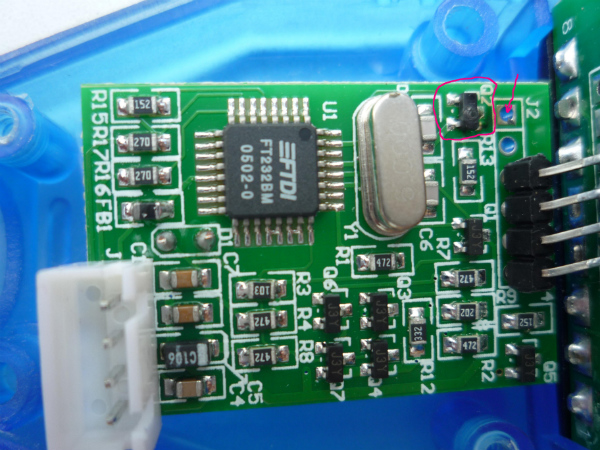

LM393 прикупил, пока не проверял, Антон подскажи какой транзистор сгорел, отмечено красным, что бы я смог заказать, и возможная причина почему сгорел,

[/quote]От некорректного подключения обычно другой выгорает. Парни - подскажете, что здесь за проблема, что это за транзистор?
А можно фото обратной стороны платы?
А можно фото обратной стороны платы?[/quote]

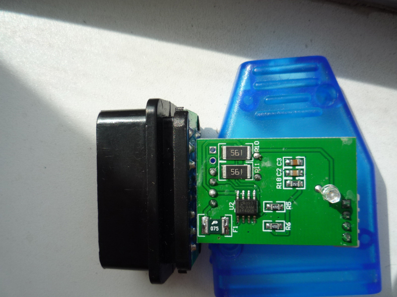

- P10206873.jpg (214.99 KiB) Viewed 3443 times
[/quote]Вот обычно вылетает вот этот LM393 на 8ми ножках с обратной стороны ..
А тот транзистор - может подскажет кто? Я не разгребал еще, не скажу сейчас.
