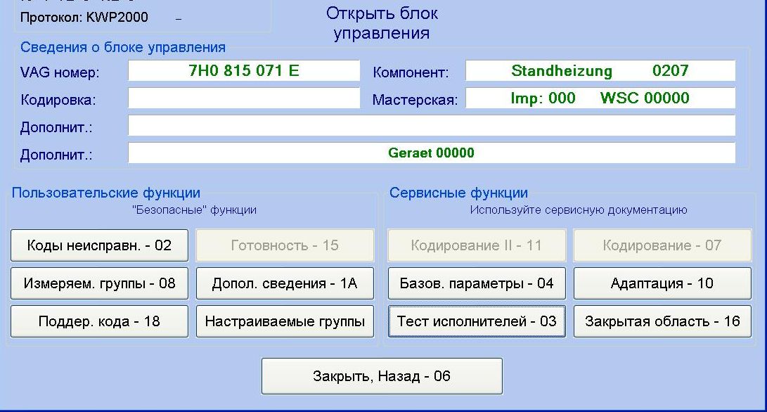

Всем привет. Собсно имею Фольц Мультивен с блокированной вебастой. Ошибок больше никаких нет кроме вебасты. Авто не может прогреться до рабочей температуры. Подскажите что с ней надо сделать,почему везде ноли. СПАСИБО.

В самом контроллере Вебасто ошибки есть?
Пробуйте в адаптации в канале 41 или 42 прописать 1 и после этого стереть ошибки. Измениться что-нибудь? Запускаться начнет?
отлично попробую.
