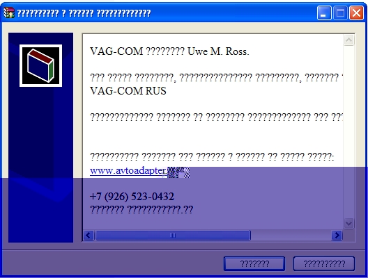

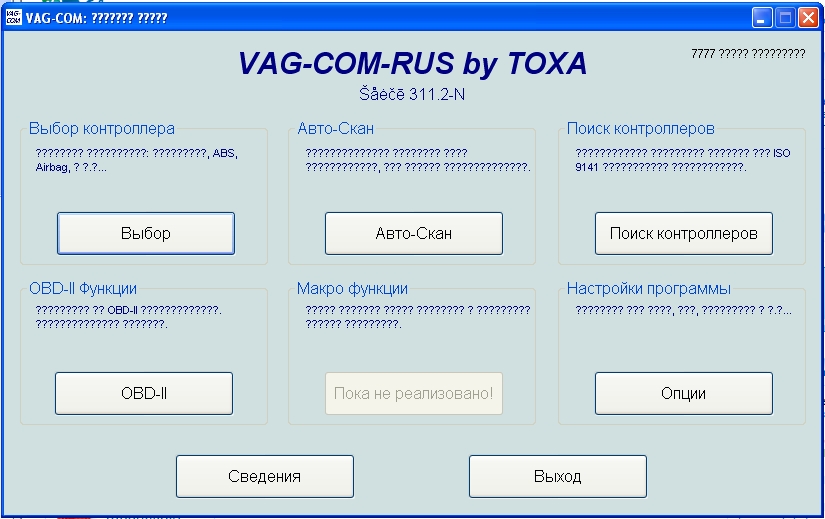

У меня проблема с русифицированной 311.2 на нетбуке - уже при установке инсталлятор вместо русского текста демонстрирует ряды вопросительных знаков, в самой программе - аналогично, кроме крупных букв в заголовках.
ОС - оригинальный Win XP, купленный вместе с нетбуком.
Как сделать русский вариант пригодным к использованию на моём компике?

Вот на скриншотах всё видно:
VAGCOMrus screenshot_02.jpg (155.22 KiB) Viewed 5238 times
а это уже программа
VAGCOMrus screenshot_01.jpg (151.68 KiB) Viewed 5238 times
это инсталляция
VAGCOMrus screenshot_00.jpg (88.56 KiB) Viewed 5238 times

видимо у вас в windows нету шрифтов соответствующих для программы

Данный случай указывает на отсутствие корректного языкового пакета системы Windows.
Если есть возможность, пожалуйста, попробуйте на другом ПК.

Пробовал на двух под ХР (один из них - нетбук Sony, единственный подходящий для реального использования с авто) - результат как на приведённых скриншотах, русский не читабельный.
Оба виндовса лицензионные, но не русские, хотя русский язык и раскладка клавиатуры инсталлированы.
На ещё одном под Win 7 - всё нормально. Но он стационарный, десктоп, так что не вариант.
Может, действительно, фонта не хватает? Какой использовался для русификации ВАГ-КОМ 311?

Там используются шрифты системы, они разные могут быть .. можно же выставлять defaultы.
Попробуйте загрузить вагком отсюда:
http://letitbit.net/download/7515.721fa ... a.rar.html
Дайте пож-та знать, при его запуске всё ок или так же?

Увы, так же.
