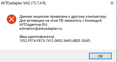

Добрый день.
Автомобиль SKODA FABIA 2011, 1,4.
Пользовался AVTOadapter 15.7.4R. После покупки нового ноутбука не могу установить ПО на новый.
Получаю сообщение, что данная лицензия привязана к другому компьютеру с другим идентификатором.
Как привязать ПО к новому ноутбуку?

- сообщене.PNG (7.72 KiB) Viewed 2502 times

Добрый день!Добрый день.
Делайте активацию через форму на сайте.
Если не хватает данных (утеряны), их нужно восстановить по телефону 89265230432 или по почте support@avtoadapter.ru
