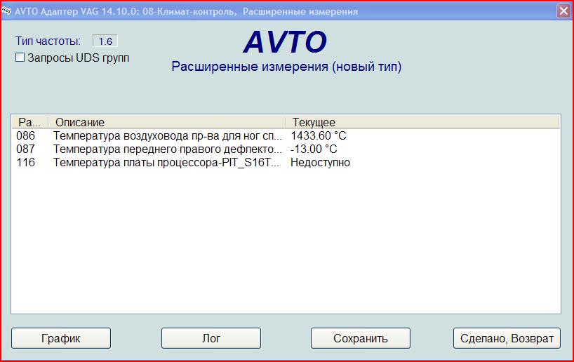

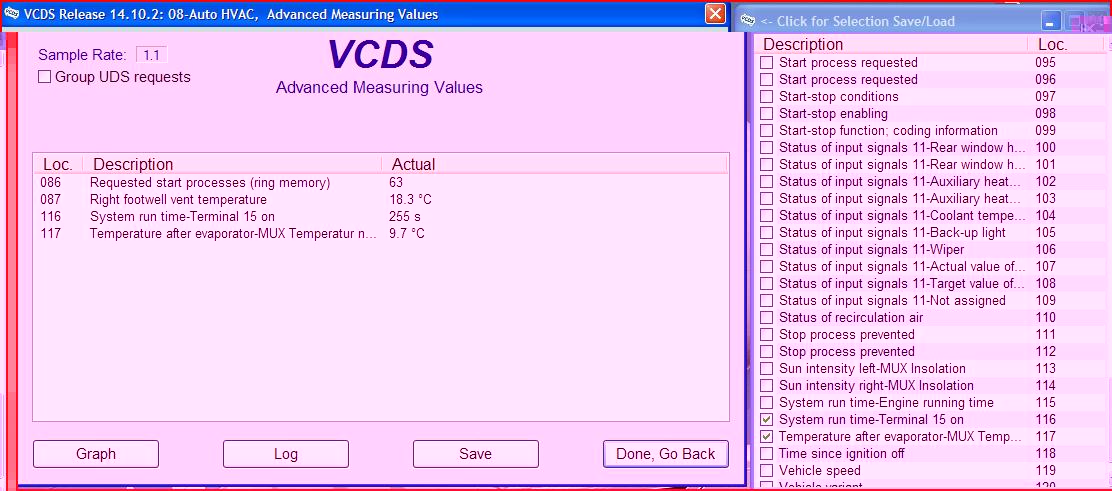

Re: Отзывы и комментарии к VCDS 14.10 от AVTOадаптер VAG (+)
Postby kazbich2004 » 23 May 2015, 19:22
C протоколом UDS у вас полный "швах" !!
Вот примеры, сканы климата с Passat B7
1. Оригинал VCDS 14.10.02
2. А это AVTOадаптер VAG 14.10 ru
NO COMMENT !!!
- 086 087 116.JPG (48.17 KiB) Viewed 1822 times
- 086 087 116 VCDS.JPG (108.3 KiB) Viewed 1822 times
