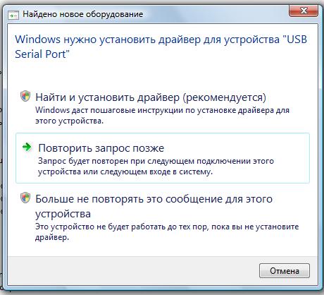

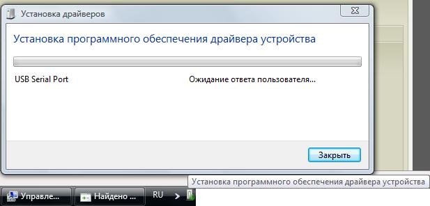

Postby vna1978 » 01 Dec 2010, 20:35
сообщение об установке драйверов появляется в таком виде
- Безымянный2.jpg (24.8 KiB) Viewed 7425 times
- Безымянный.jpg (37.56 KiB) Viewed 7425 times

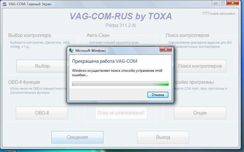

С драйвером разобрался, ВАГ КОМ при нажатии кнопки сведения вылетает
- Безымянный.jpg (55.6 KiB) Viewed 7418 times

С первой страницы скачал все файлы. Установил VAG-COM. Затем подключил адаптер, виста запросила:
- выполнить поиск драйвера
- напомнить позже
- никогда для этого устройства
Выбрал выполнить поиск. Виста начала искать драйвера. Откуда-то их установила сама и выдала сообщение что устройство готово к работе. Теперь при подключении адаптера появляется сообщение (файл прилагается).
Запускаю ВАГ КОМ, нажимаю на кнопку сведения - программа закрывается.
Что делать?
Запускать от имени администратора. А по настройке - пробегитесь пож-та по первым сообщениям этой темы, там есть подробнейшая инструкция как его победить.
Postby vna1978 » 03 Dec 2010, 12:50
Ключевыми были слова "Запускать от имени администратора". Спасибо, зааработало.С драйвером разобрался, ВАГ КОМ при нажатии кнопки сведения вылетаетРегистрация:
