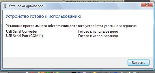

Сегодня привезли синий адаптер
VAG-COM 409.1 (KKL) USB
С первой страницы скачал все файлы. Установил VAG-COM. Затем подключил адаптер, виста запросила:
- выполнить поиск драйвера
- напомнить позже
- никогда для этого устройства
Выбрал выполнить поиск. Виста начала искать драйвера. Откуда-то их установила сама и выдала сообщение что устройство готово к работе. Теперь при подключении адаптера появляется сообщение (файл прилагается).
Запускаю ВАГ КОМ, нажимаю на кнопку сведения - программа закрывается.
Что делать?
