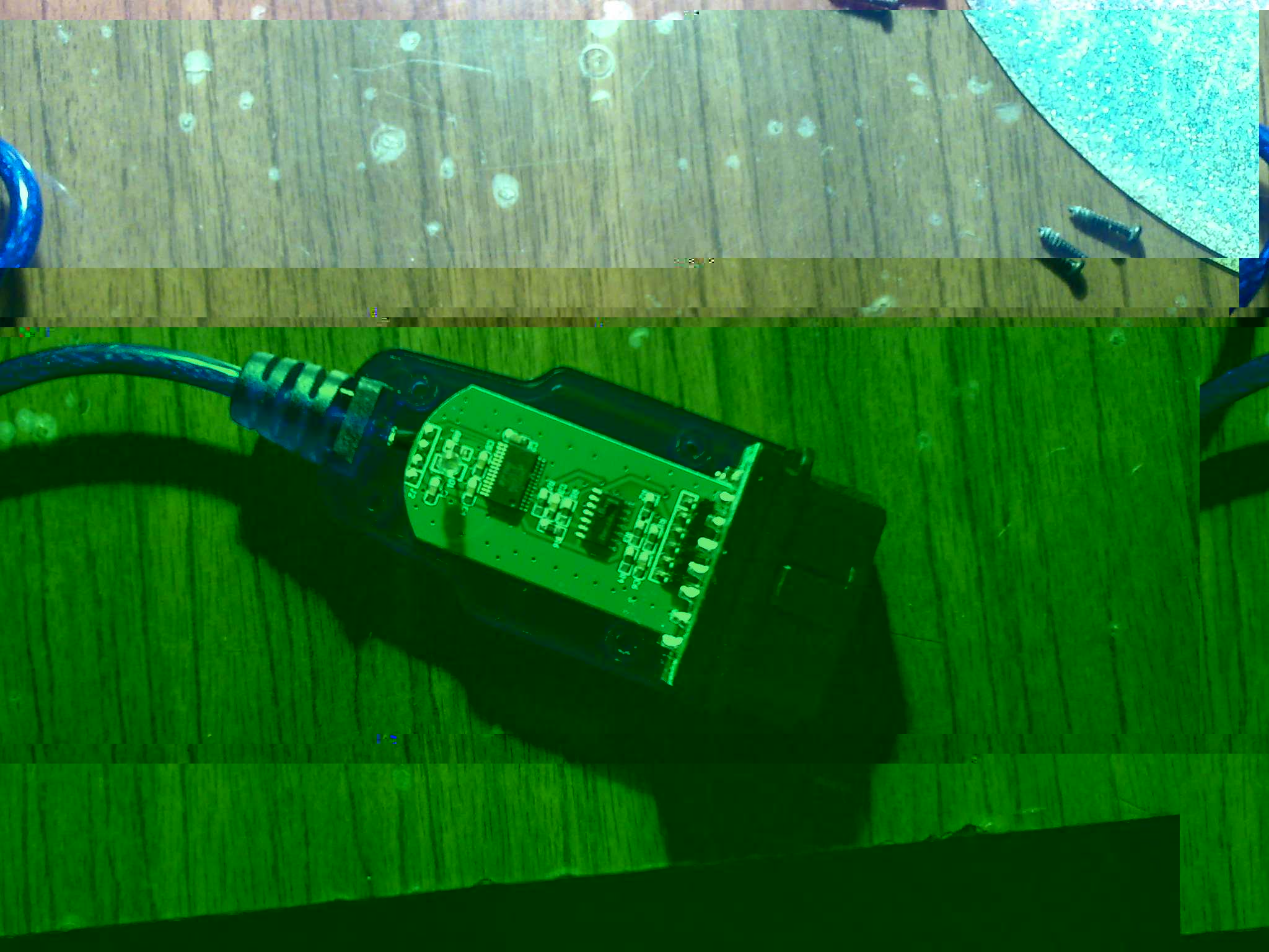

Всем привет, у меня точно такая же проблема, выдает ошибку, адапер не готов=3
вот какой адаптер у меня, что здесь перепаивать?
VAG-COM 409.1 - Ошибку выдает"Состояние=3 Адаптер не готов!"

Postby kosmos » 11 Apr 2011, 23:36
- 120420111522.jpg (226.9 KiB) Viewed 5031 times

С такими не работали, но наверняка же 393-й серии схемка где-то есть? Она оказывается предохранителем по факту ))Всем привет, у меня точно такая же проблема, выдает ошибку, адапер не готов=3
Re: VAG-COM 409.1 - Ошибку выдает"Состояние=3 Адаптер не гот
Postby antipcom » 15 Apr 2011, 14:51
Так скрутило что с другой стороны плата обуглиласьС такими не работали, но наверняка же 393-й серии схемка где-то есть? Она оказывается предохранителем по факту ))Всем привет, у меня точно такая же проблема, выдает ошибку, адапер не готов=3
Ого. Это после чего его так скрутило?Вот такая бедаThe attachment BKDC2211.jpg is no longer available

Postby LittleTOXA » 25 Apr 2011, 13:42
Я бы вообще поменял на другой.Так чего делать с таким шнурком?
Не занимались таким типом адаптеров, он еще на гарантии?

на прошлой недели приехал ко мне по почте чудный девайс VAG-COM 409.1 (KKL) USB на нем написано OBD 2 и к нему же приехал переходник 2х2. Все сделал как написанно в мануале подключаю к авто пишет данную ошибку поехал к другу подключаюсь от него то же самое. Разкрутил адаптер похож как у kosmos, с виду все нормально, что делать перепаивать? микросхема LM339 и где ее взять, или возможно что то другое. И еще вопрос если перепутать местами k-line и l-line что может произойти? это так для себя.
Postby ilia2108 » 13 Aug 2012, 15:14
Если перепутать местами фишки, то сгорит компаратор, вполне вероятно что у вас это и будет LM339.
Что на данном этапе перепаивать не могу подсказать, попробуйте сдать адаптер обратно продавцу!

Postby Nevil » 14 Aug 2012, 07:32
Просто я живу в Воронежской обл. долго все это, каким образом можно проверить и сделать все самомуЕсли перепутать местами фишки, то сгорит компаратор, вполне вероятно что у вас это и будет LM339.
Postby ilia2108 » 14 Aug 2012, 11:00
C такими адаптерами мы не работали, не знаем. По аналогии - как перепаивают большинство из этой темы, ищите у себя на схеме компаратор, покупайте аналогичный и пробуйте перепаять!похож как у kosmos
