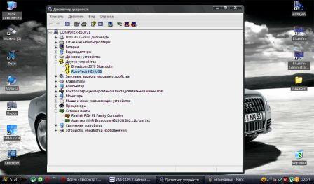

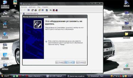

Добрый всем день!возникла проблема с установкой VAG-COM 409.1.Не ставятся дрова! ОС ХР. А на W-7 всё работает.Приобретал у вас.Заранее спасибо!!!
Нужно побольше подробностей. В какой момент и что не получается?
Можно прямо пошагово с начала?[/quote]
программа зарегистрирована
Шнурок находит
дрова не ставит
Postby LittleTOXA » 25 Jan 2012, 11:48
Ого. А откуда 409.1 и Ross-Tech Hex-can определяется? Давайте совсем по-новой. Откуда адаптер? Что на нем написано?

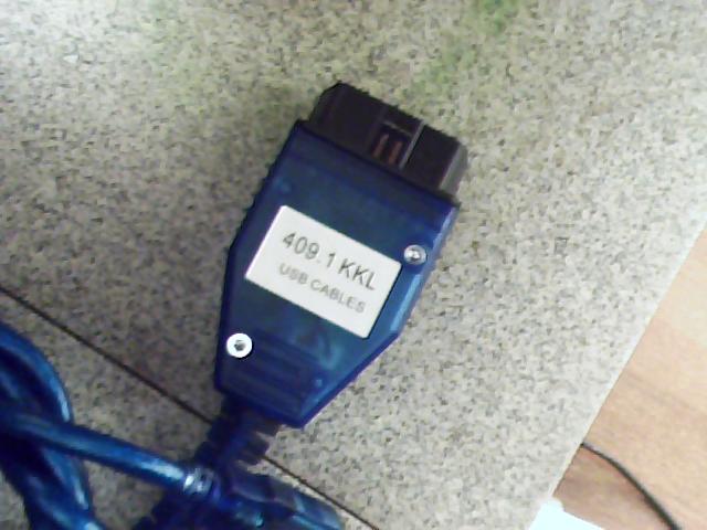

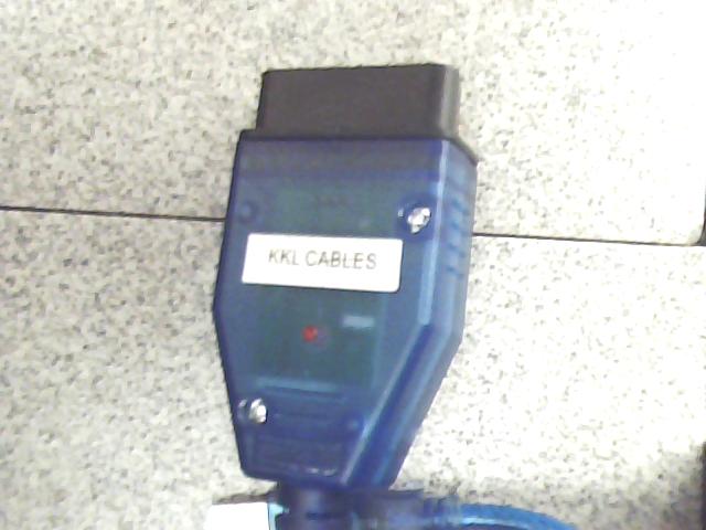

Адаптер(синий) покупал около года назад у вас.На адаптере надписи KKL CABLES с одной стороны,а с другой 409.1 KKL USB CABLES
Изображение 003.jpg (35.81 KiB) Viewed 3123 times
Изображение 002.jpg (41.92 KiB) Viewed 3123 times
