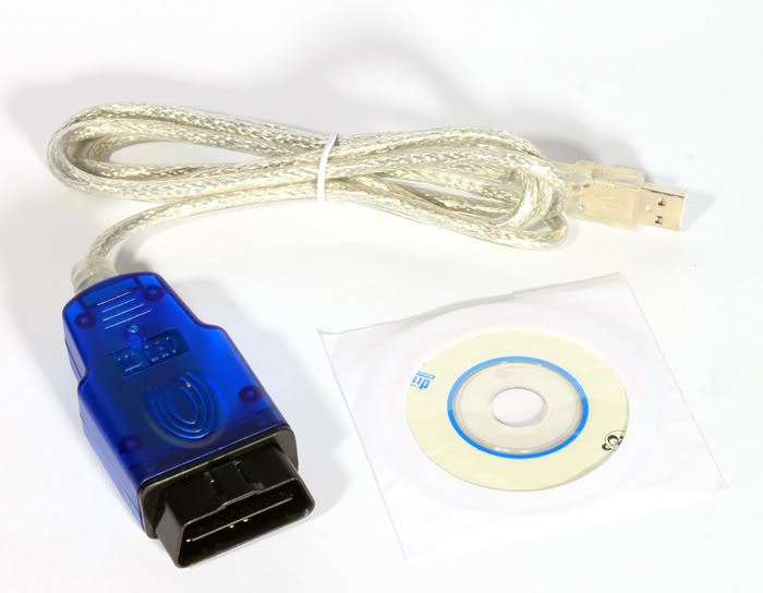

Postby andrewe » 18 Jan 2012, 02:58
Имею синенький OBDII адаптер + 2х2 переходник на Ауди С4 96г. программу VAG-COM 311.2 установил ка на 1 странице , все работало хорошо, a сегодня программа не увидела адаптера , cом порт все ок, а делаю тест выскакивает табличка "Адаптер:3-Не обнaружен или не готов", в Диспечере все ОК, видит драивер FTDI , даже при LEDs тесте пишет COM ОК, хотя неделю назад все было ок, пробовал на другой авто тоже самое , синий диод на адапторе горит, что за беда? неужели адаптеру кирдык?
- adap1.jpg (39.04 KiB) Viewed 3703 times
Postby LittleTOXA » 18 Jan 2012, 09:57
Похоже на то, что при подключении через переходник были перепутаны плюс и минус. Надо смотреть компаратор там (393 или 339) и заменять его.Имею синенький OBDII адаптер + 2х2 переходник на Ауди С4 96г. программу VAG-COM 311.2 установил ка на 1 странице , все работало хорошо, a сегодня программа не увидела адаптера , cом порт все ок, а делаю тест выскакивает табличка "Адаптер:3-Не обнaружен или не готов", в Диспечере все ОК, видит драивер FTDI , даже при LEDs тесте пишет COM ОК, хотя неделю назад все было ок, пробовал на другой авто тоже самое , синий диод на адапторе горит, что за беда? неужели адаптеру кирдык?
Postby andrewe » 18 Jan 2012, 21:38
А скока замена примерно стоит?Похоже на то, что при подключении через переходник были перепутаны плюс и минус. Надо смотреть компаратор там (393 или 339) и заменять его.

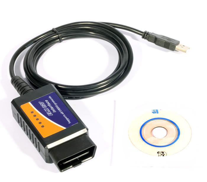

Postby andrewe » 20 Jan 2012, 00:45
Подскажите а этот шнурок ELM 327 будет работать с CAN шиной и будет ли работать с переходником на Ауди С4?

Postby LittleTOXA » 24 Jan 2012, 13:22
Копейки какие-то .. если к нам привезти, за 300р сделаем "под ключ".А скока замена примерно стоит?Похоже на то, что при подключении через переходник были перепутаны плюс и минус. Надо смотреть компаратор там (393 или 339) и заменять его.
Не будет. Точнее будет, но в очень обрезанном виде и не VAG-COMом.Подскажите а этот шнурок ELM 327 будет работать с CAN шиной и будет ли работать с переходником на Ауди С4?
CAN есть у него, но не для ВАГовских машин.

Postby andrewe » 24 Jan 2012, 19:00
Так новый шнурок 200 стоитКопейки какие-то .. если к нам привезти, за 300р сделаем "под ключ".А скока замена примерно стоит?Похоже на то, что при подключении через переходник были перепутаны плюс и минус. Надо смотреть компаратор там (393 или 339) и заменять его.
