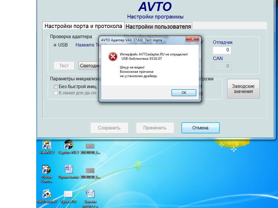

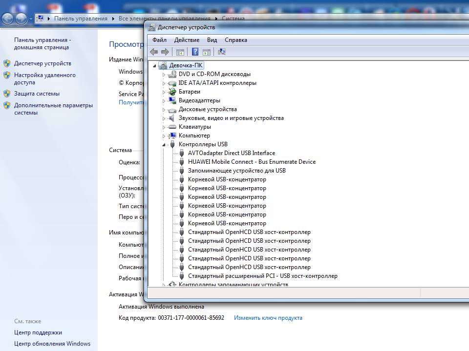

Добрый день! Установил обновление, теперь не могу пройти тест. Выдает ошибку.
В диспетчере шнурок определяется
На адаптере при подключении светодиод не горит. Переустановка программы положительных результатов не дала. Удалял, чистил, путь указывал, никакого эффекта.
Удалите драйвера вручную и поставьте заново.
Удалял драйвера всяко разно. И через панель управления и через диспетчера и при помощи программ. Устанавливал обратно как только мог мой мозг придумать. Ничего не изменяется. Может проблема в самом шнуре?
Re: AVTOадаптер VAG 17.8 — обсуждаем обновление
Postby ilia2108 » 05 Oct 2017, 09:17
Предыдущая версия теперь тоже не работает?
При первом запуске 17-й версии в кнопке Тест было обновление прошивки адаптера?

Postby KrotFedot » 05 Oct 2017, 20:21
Да, предыдущая версия так же не работает, выдаёт ту же ошибку. При первом запуске 17-й версии обновление прошивки адаптера не произошло. После нажатия на кнопку "Тест" сразу выскочило окно с ошибкой.
Когда устанавливаешь прогу, не ставь галки на дрова! Я чуть выше писал. У меня точ в точ было. А так все работает.
Ни хрена мне это не помогает. Ставил галки, не ставил галки все пофиг. Если поставить программу и не ставить дрова, то в диспетчере шнур висит как неопознанное устройство. Ставлю дрова, шнур в диспетчере опознается как положено, но тест не проходит, типа нет дров, на скринах выше видно. Хотя при установке драйверов ошибок нет. Я склоняюсь к тому, что шнур по непонятной мне причине ласты склеил.
Могла слететь прошивка адаптера, нужно показать адаптер нашему инженеру по гарантии, сейчас скину его контакты в ЛС.
