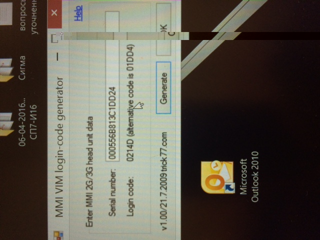

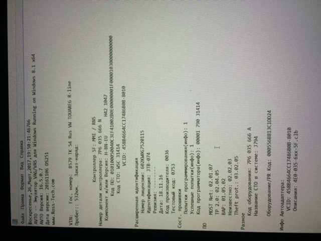

Помоги советом. Touareg R-Line 2017г. Win XW8ZZZ7PZHG003266. Вчера попытался снять блокировку видео в движении в RNS 850. Процедура описана на форуме www.touareg-club.net Для доступа к каналам адаптации блока 5F нужно ввести логин (Security Access). Я сгенерировал код доступа 0214D по серийному номеру блока 5F, но системой этот логин не был принят. Ещё один альтернативный логин, который тоже был предложен генератором, вводить побаиваюсь. Может быть вы знаете точный логин для входа в каналы адаптации. Или я не правильно взял серийный номер блока 5F RNS-MMI от своей машины для генерации логина. Прокоментируйте, пожалуйста. Во вложенных файлах лог блока 5F c этого Touarega и фото сгенерированного логина
Заранее благодарен Виктор

Postby AlexG64 » 27 Mar 2017, 23:03
Здравствуйте. Насколько я знаю, в генератор кода нужно вводить не серийный номер блока 5F, а номер лицензии(Serial number) - 602KW0G7520115. И тогда логин будет другой - 01250(альтернативный 02015). Должен подойти. Удачи...

Postby ilia2108 » 28 Mar 2017, 15:37
Да, правильно подсказали, нужен "номер лицензии".

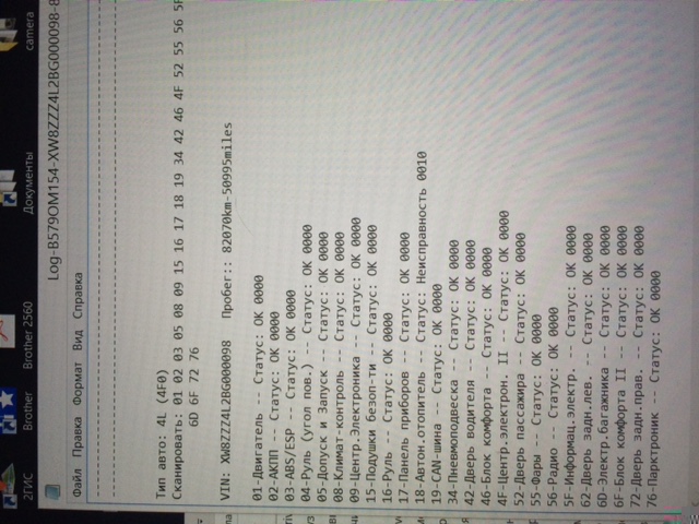

Меня волнует ещё один вопрос. В новом Touarege в 6 канале адаптации блока №9 Центральная электроника задано время включения омывателя фар ( в машине моей жены стояло значение 1400 = 1.4 сек). Я поставил значение "0",т. е омывайка перестала включаться. Это классная опция, особенно у нас в Сибири. Уже дважды на предыдущих машинах VAG в межсезонье я попадал на замену форсунок омывателя фар, они размерзались и трескались при включении моторчика омывайки. Внимание вопрос: какой блок отвечает за аналогичную функцию в AUDI Q7 11 мод. год Win XW8ZZZ4L2BG000098 и в каком канале задаётся время включения омывателя фар? Лог в приложении
Благодарю всех неравнодушных.

Postby ilia2108 » 29 Mar 2017, 12:25
Должна реализоввываться через кодирование данного блока (Центральная электроника). Если длинное кодирование — снять галочку омыватель установлен, если короткое — поставить цифру, отвечающую за "ксенон/галоген фары без омывателя".
