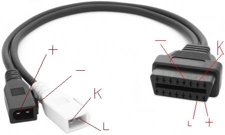

Распиновка у переходника как здесь http://www.audi-club.ru/forum/attachmen ... tid=205568
