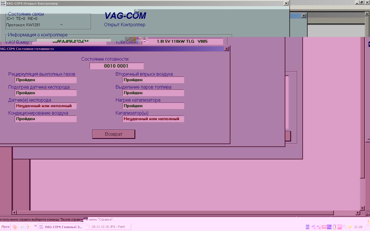

проблема такая:
машина vw jetta 2000г.в. 1,8Т AWD мексиканка, пробег 179т.км. мощность есть.
16804-ряд 1, система катализаторов снижение эффективности
Р0420-35-10- --Спорадическая
при этом на прогретом движке состояние готовности 0010 0001
рециркуляция выхлопных газов - пройден
Подогрев датчика кислорода - пройден
датчик(и) кислорода - неудачный или неполный
Кондиционирование воздуха - пройден
Вторичный впрыск воздуха - проден
выделение паров топлива - пройден
нагрев катализатора - пройден
Катализаторы - неудачный или неполный
расход 55 литров 95 на 370-380 км, первый по ходу от двигателя лямбда зонд- новый.
в 006 группе (в двигателе) в 4 последнем окне "лямбда" застывшее значение - 3.1%
Вопрос, т.к. судя по всему умер лямбда зонд, а их два, как точно определить какой именно?

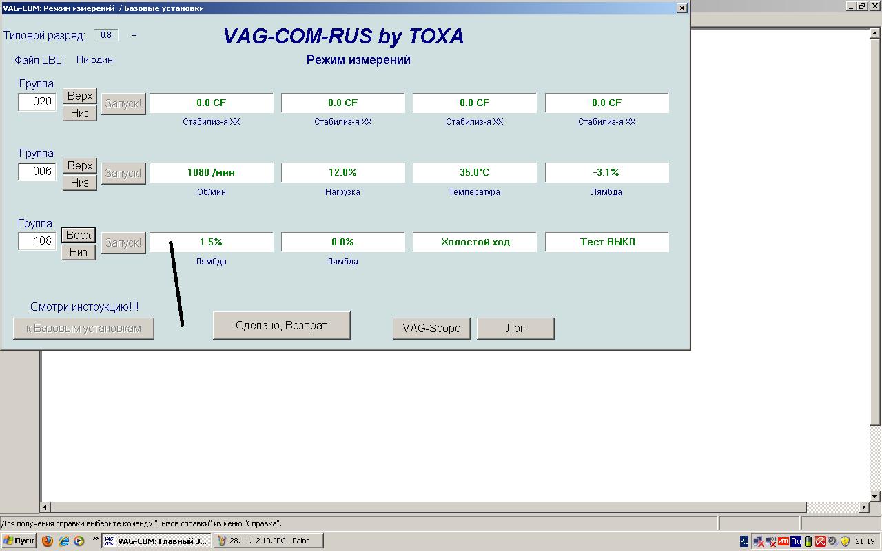

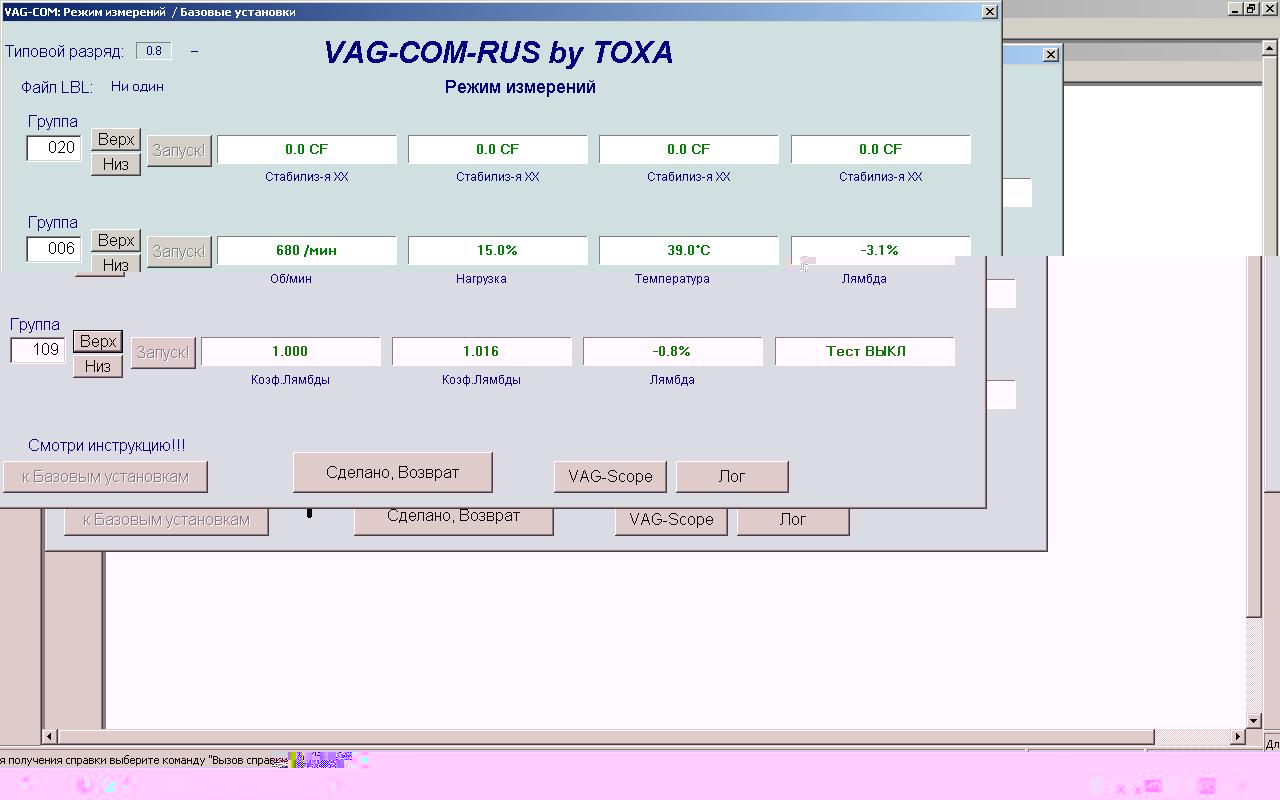

про промывку катализатор -пока думаю, не понято значение -3.1% в группе 006 окошко первое справа. Как понять какой из лямб его дает (первы или второй)? Лямбду поставил универсальную bosch, может ее второй поставить. Короче какая группа/окошко за какой отвечает - не понятно.
в 109 группе постоянно изменяющиеся значения
28.11.12 11.JPG (101.16 KiB) Viewed 2945 times

группа 006 первое справа окошка - показания не меняются и группа 108 первое слева тоже стоит на месте при нажатом в разных режимах газе.

если я правильно понимаю, то 06А 906 032 СМ - это когда в контроллер двигателя входиш. На картинке слева в верхнем углу - это он?

картинка не прикрепилась похоже, входиш в контроллер двигателя в верхнем левом окошке: номер VAG: 06А 906 032 СМ. в правом 1.8t 5V 110kW TLG V005

Точно сказать не смогу, не имею описания к данному контроллеру, но складывается впечатление, что это не показания лямбда зонда а что-то другое. Обычно по лямбдам отдельные каналы, посмотрите каналы 30-34.
