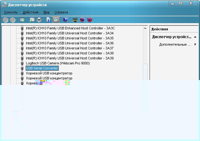

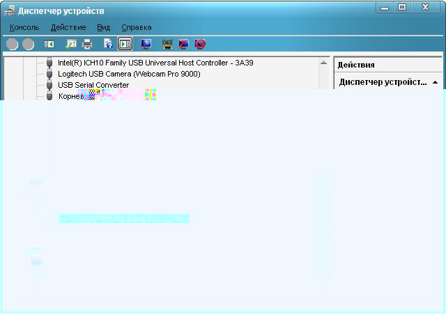

Приобрел у Вас кабель для Audi100 с переходником. Ситуация в следующем:
Кабель USB, но походу определяет как Com
В инструкции написано что должно определяться устройство как
Ross-Tech HEX-USB... у меня не так, дрова ставлю с диска присланного, на кабеле лампочка горит.
Отсюда в Опциях пишет Com порт:ок
Адаптер 3 Не обнаружен или не готов
Или я что-то пропустил?
- 1.JPG (50 KiB) Viewed 3731 times
- 2.JPG (57.73 KiB) Viewed 3731 times

Postby Mister » 05 May 2011, 14:44
Или я что-то пропустил?[/quote]
Наверное что-то пропустил у тебя кабель уже определился и стали дрова наверное осталось указать какой ком использовать и будет тебе щастье.
Выбираем "Диспетчер устройств", далее "Порты COM и LPT", далее USB Serial Port:
Нажимаем на него правой кнопкой, выбираем "Свойства":
Выбираем вкладку Port settings, нажимаем кнопку Advanced:
Вручную выбираем СОМ-порт до 4го, например СОМ3, как в нашем примере:
Выходим, нажимая ОК, заходим в ВАГ-КОМ, затем Опции и выбираем такой же СОМ-порт, как Вы установили в Диспетчере устройств:
Нажимаете Сохранить и на этом установка драйверов завершается.
