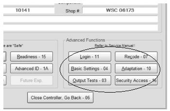

Postby Perpont » 03 Nov 2010, 13:32
Здравствуйте!
Поставил обе версии и английскуюи русскую - конект есть, коды читает -ОК!
ставил все как написано на странице 1 - автору спасибо!
пытался сделать такие манипуляции:
-убрать автозакрытие дверей
- убрать включение дневного ближнего света
- перевести панель приборов с миль на километры
не пускает в этот вот блок - пишет "не лицензионная версия" ...как это кракнуть?
или мои вопросы по другому решаются?
Направьте на путь истинный, где про это почитать?
